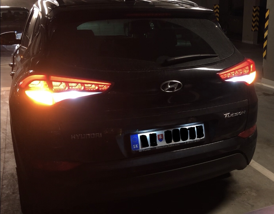

ahojte, pridavam LED na ECV :) CANBUS :D
takze uz aj vzadu full LED :D/
https://m.aliexpress.com/item/328178084 ... -W221-W220
skoda, ze sa foto da vlozit iba v malom rozliseni :)

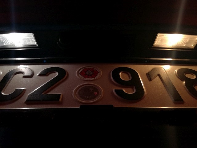

O víkendu jsem vyměnil žárovky v SPZ. Originál žárovky svítí něskutečně žlutě. Zatím jsem nechtěl řešit LEDkama, využil jsem běžnou žárovku ze sady Osram Cool Blue (naštěstí mají v této sérii i žárovku W5W), teď to svítí mnohem líp. Tip pro ty, kdo nechtějí použít LED (z důvodu homologace apod.), ale chtějí světlo posunout k bělejšímu spektru (na fotce vlevo Osram, vpravo originál).
Peugeot 306 r.v. 1996

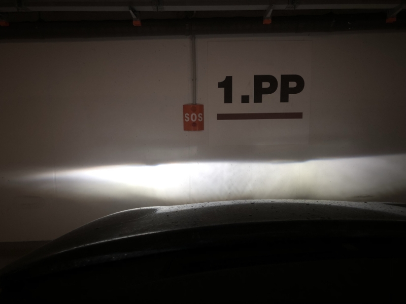

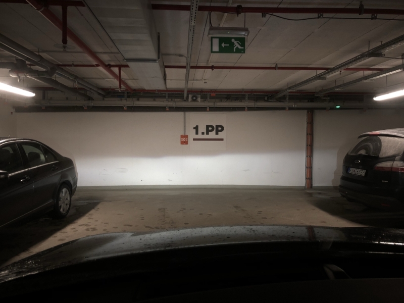

tak dnes dorazili led ktore tu odporucal EFISO a montoval ich aj Syr.
Tak som ich nahodil islo to celkom ok vsetko sa pekne voslo do svetla. Urobil som zatial len 2 foto z podzemnej garaze kedze je den a tmu najdem tazko :)
fotene len mobilom
ked bude tma skusim to viac pofotit a dam sem aj viac foto.
objednaval som presne toto :
https://www.aliexpress.com/item/h7-canb ... 4c4dJBQPci
a k tomu tieto adaptery konkretne model : Kia K3 K4 K5 :
https://www.aliexpress.com/item/For-Kia ... 4c4dJBQPci

Moc pěkný =D> Na tý druhý fotce z garáže mi přijde, že by světla potřebovaly trochu níž, bojím se, že to bude oslňovat :-k

Njn to len tak na rychlo som skusil lebo som sa ponahlal ale este to mozno bude treba znizit tak ako vravis :)
