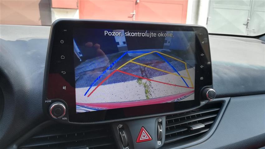

origo kamera uspesne rozchodena
Treba riesit napajanie kamery napr cez step down dc dc zdroj napr LM2569 napatie pre kameru je 6.5V ako 12V zdroj som pouzil vystup pre zosilovac/antennu. Napajanie je na konektore A pin 20 +6.5V a pin 32 GND 6.5V. Dalej signal kamery su konektor A pin 7 signal plus a pin 21 sigbal GND. Do radia sa to dava na konektor milne pomenovany CAN in ma to byt CAM in. Kamera rovno poskytuje signal cuvacich ciar reagujucich na volant.
Problemy boli chybajuce piny pre radiovy konektor musel som to zlozit z dvoch.

Omyl par prispevkov vyssie som pisal ze to mam rozchodene a aj to funguje cinske radio plus origo kamera
Re: Neoriginální infotainmenty,radia
Napsal: 16 črc 2019, 21:54
od smartmanik
V podstate android rádio s tou cuvacou kamerou nema nic. signál od spiatočky len prepína zdroj signálu pre displej medzi androidom a signálom od kamery
v praxi je to tak, že zakiaľ sa ešte android len spúšta parkovacia kamera už funguje a ukazuje pri zaradenej spiatočke
aspoň u mňa
čo sa parkovacej trajektorie týka tak táto je už obsiahnutá v analogovom signale kamery, takže je na zbernicu auta pripojena samotna kamera a tak len posiela spracovaný signál dalej vo forme analogu
