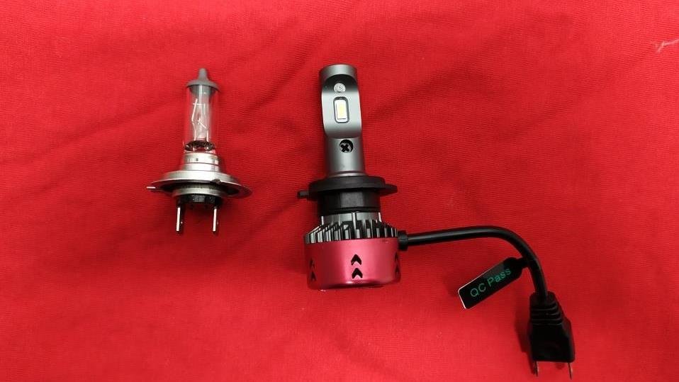

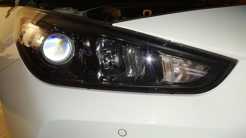

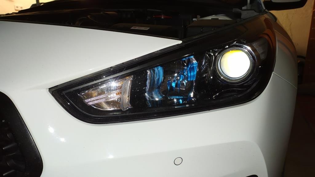

Dej na EFISA. Mám 6ks těch LED co ti poslal odkaz a jsou v pohodě. Za rok a něco co je mám, na mě bliklo pouze jedno auto, že ho oslňuju a to bylo proto, že jsem jel naloženej a nesnížil jsem světla. Jinak svítí celkem solidně a neoslňují. Odešla mi jedna z té sady, zrovna nešly ty co mám objednat (nikde je neměli), tak jsem koupil se stejnými parametry ale jiný typ za 400kč a nesvítí vůbec dobře, navíc ani barva neodpovídala uvedené intenzitě, nakonec jsem je prohodil a dal je do přísvitu a ty z přísvitu dal do potkávaček. Vše je o vyzkoušení. Já mám variantu tmavě šedé, ta nejméně "provokuje" ve světlech - v čočkách je to fuk, ale na dálkových a přísvitu jsou klasické paraboly a žárovky jsou v nich vidět. Modrá varianta je katastrofa, každý to hned pozná, stříbrná je fajn, ale dost se leskne a slunci, ta šedivá nebo černá je nejméně nápadná
- Hyundai i30 Fastback 189.jpg (64.06 KiB) Zobrazeno 2637 x
- Hyundai i30 Fastback 188.jpg (67.87 KiB) Zobrazeno 2637 x

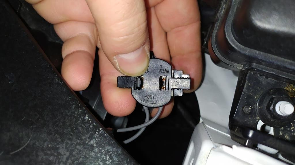

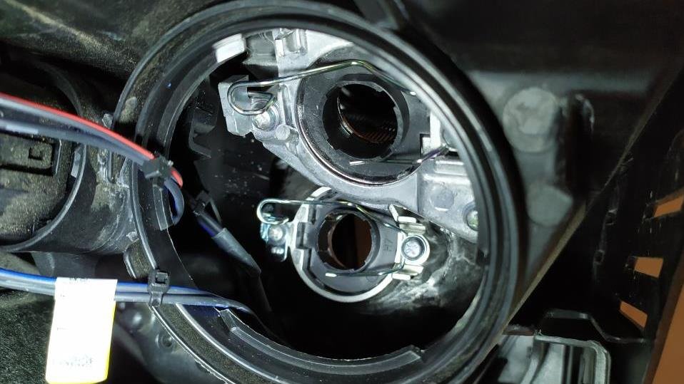

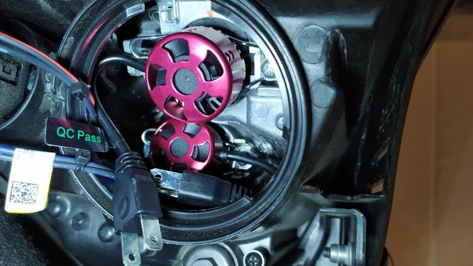

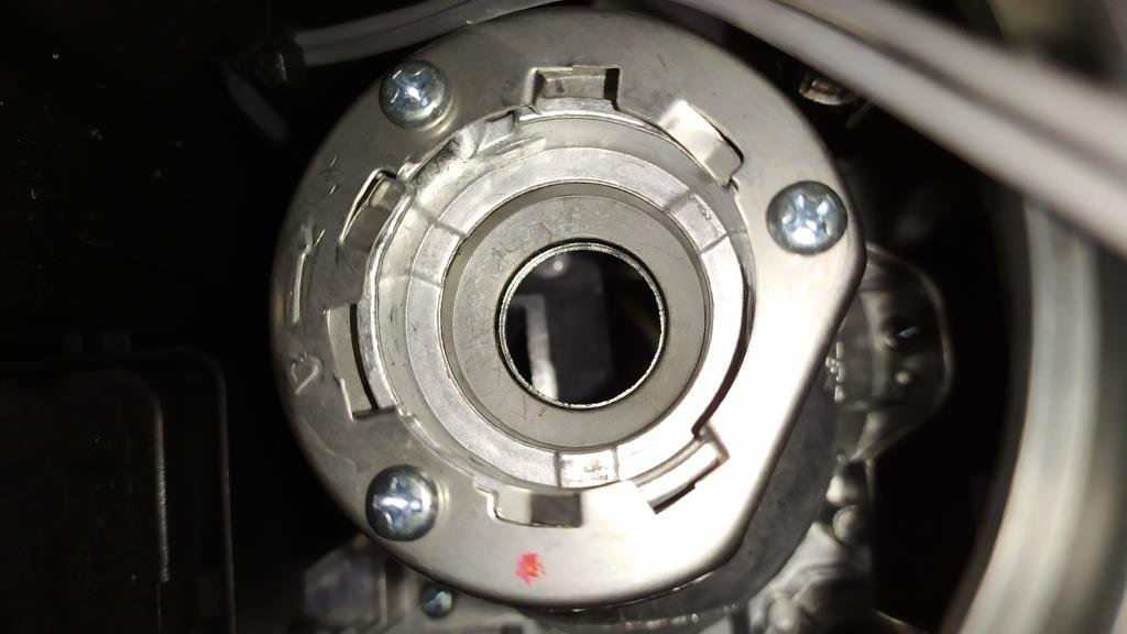

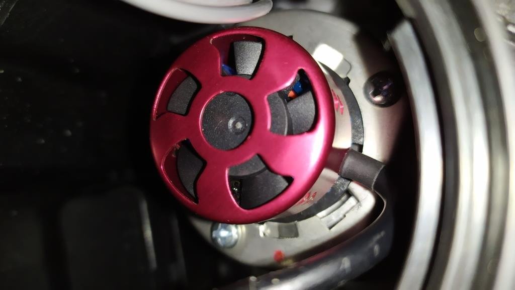

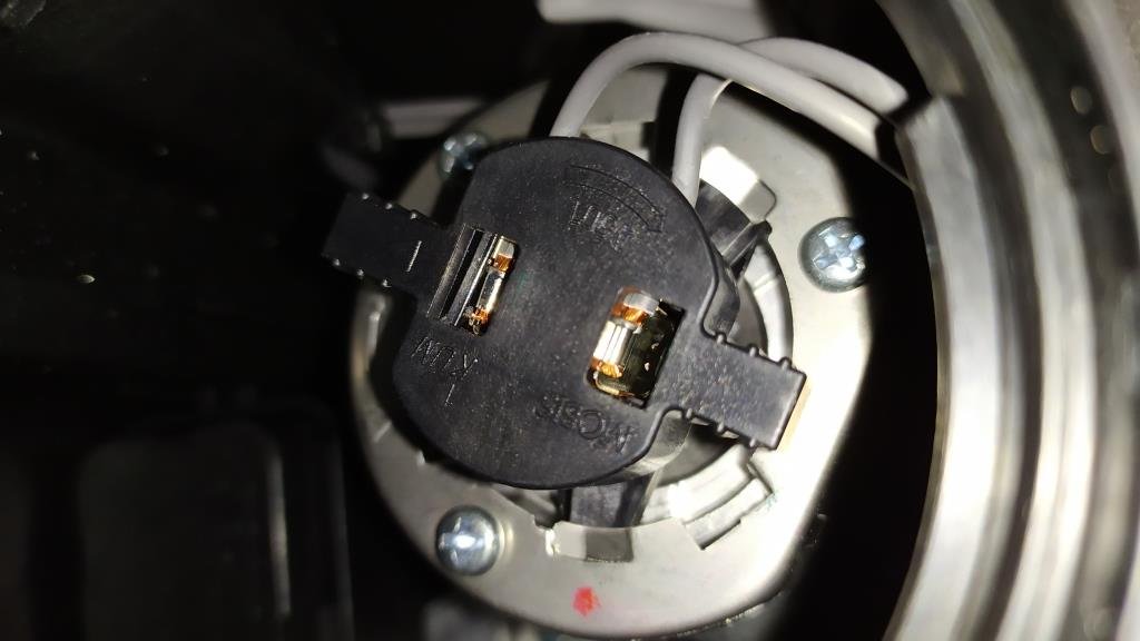

Tady máš jak to je při montáži klasických patic
- Hyundai i30 Fastback 187.jpg (63.55 KiB) Zobrazeno 2634 x
- Hyundai i30 Fastback 194.jpg (92.59 KiB) Zobrazeno 2634 x
- Hyundai i30 Fastback 195.jpg (98.95 KiB) Zobrazeno 2634 x

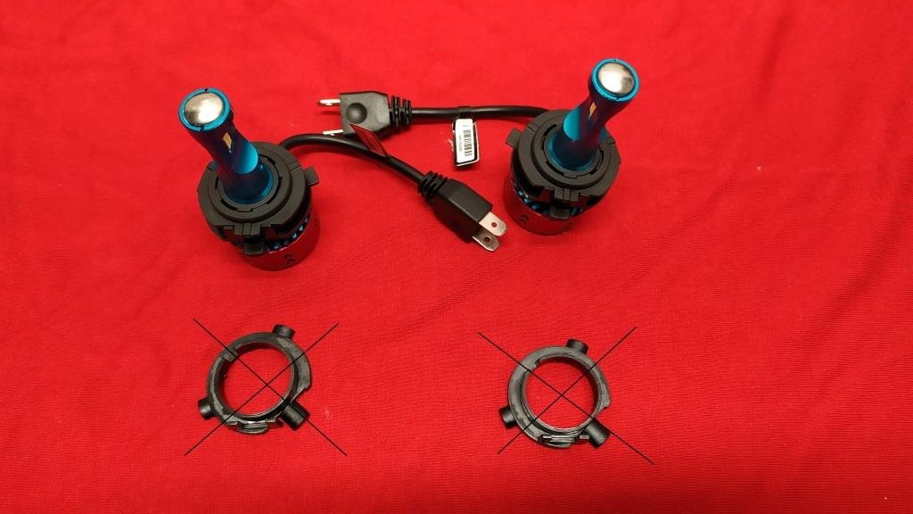

Redukce jsou trochu problém, ne na všechny LED jdou kroužky mimo těch namontovaných z výroby (podle typu) použít, jde o to, že kroužky se nemají většinou o co opřít a tak v nich LEDka potom nedrží. Pokud máš klasickou patici H4, H7 atd. tak je to v pohodě, koupíš tu LED s paticí a bude to fungovat, ten kroužek je zapotřebí tak jako tak, protože přes chladič a ventilátor většinou nejde aretační drát přetáhnout, takže montuješ tak, že sundáš kroužek z LEDky, dáš ho do světla a chytneš aretačním drátkem, potom do kroužku namontuješ LED žárovku. Pokud má auto z výroby nějaký aretační nástavec (např. já v i30 3.gen. v potkávacích světlech, tak tam musíš mít ještě navíc jiný aretační kroužek nahrazující ten bajonet co je v originálu na kabeláži auta, který vyměníš za ten originální kroužek co je naLED žárovce a tady je třeba mít ověřeno, že ten jiný kroužek bude na té LEDce držet. Protože se může stát, že koupíš LEDky a ten kroužek na nich nebude držet a do světla je prostě nebudeš moct uchytit. Ty kroužky podle typu výrobce auta jsou jak tvarově jiné, tak ještě můžou být vyosené. U mě je nutné mít ten typ v ose H7, jde o to, aby ve finále ve světle byla LEDka umístěná s čipy směřujícími do stran (horizontálně) a ne nahoru a dolů (vertikálně)
- Hyundai i30 Fastback 197.jpg (73.62 KiB) Zobrazeno 2633 x
- Hyundai i30 Fastback 198.jpg (61.43 KiB) Zobrazeno 2633 x
- Hyundai i30 Fastback 199.jpg (75.96 KiB) Zobrazeno 2633 x
- Hyundai i30 Fastback 200.jpg (66.96 KiB) Zobrazeno 2633 x
- Hyundai i30 Fastback 201.jpg (59.96 KiB) Zobrazeno 2633 x

Na i30 máš potkávací s tím bajonetem (plastový kroužek) ten musíš koupit zvlášť, protože jsem ještě neviděl, aby k H7 někdo přidával tento kroužek. Na dálkové a přisvěcovací nepotřebuješ žádný další kroužek, tam je klasické uchycení H7. CanBus podle mě být musí, protože jsou hlídané palubákem.
Tady máš foto z instalace na mojí i30:
https://www.hyundaiclub.net/viewtopic.p ... 91#p571491
