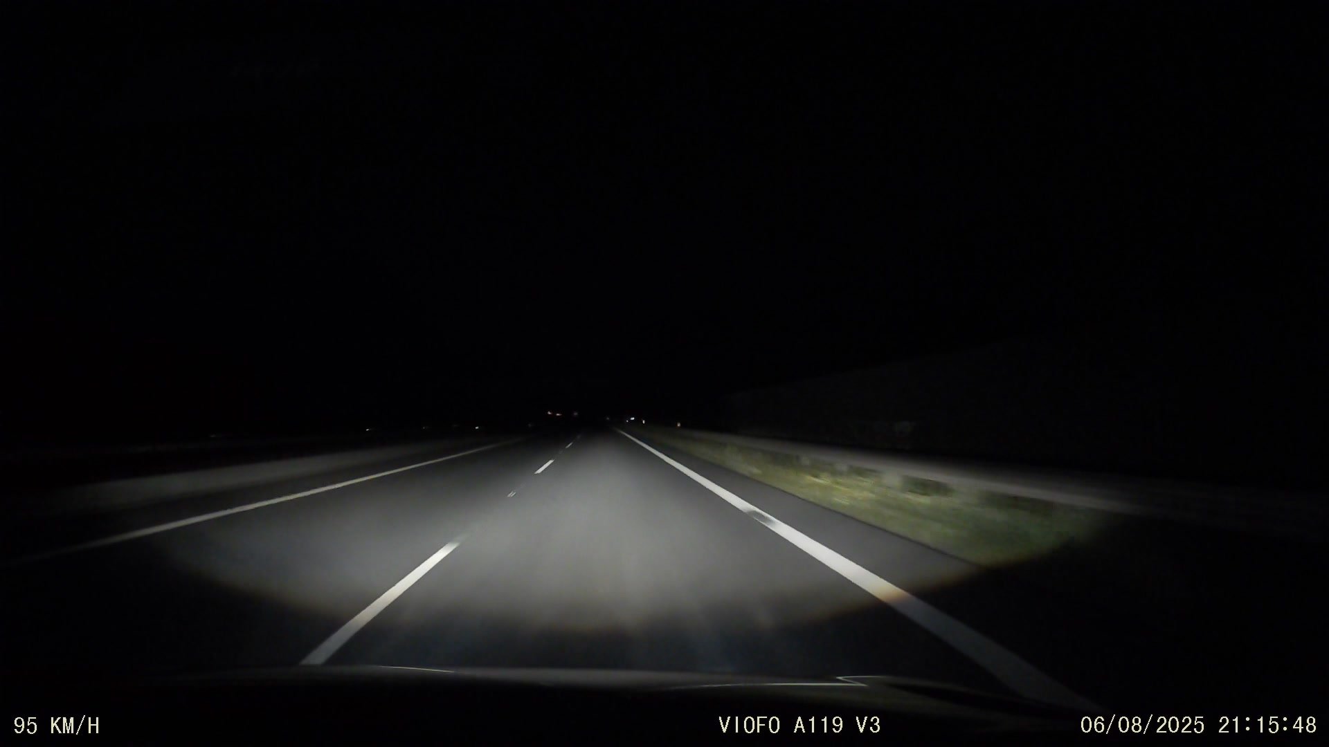

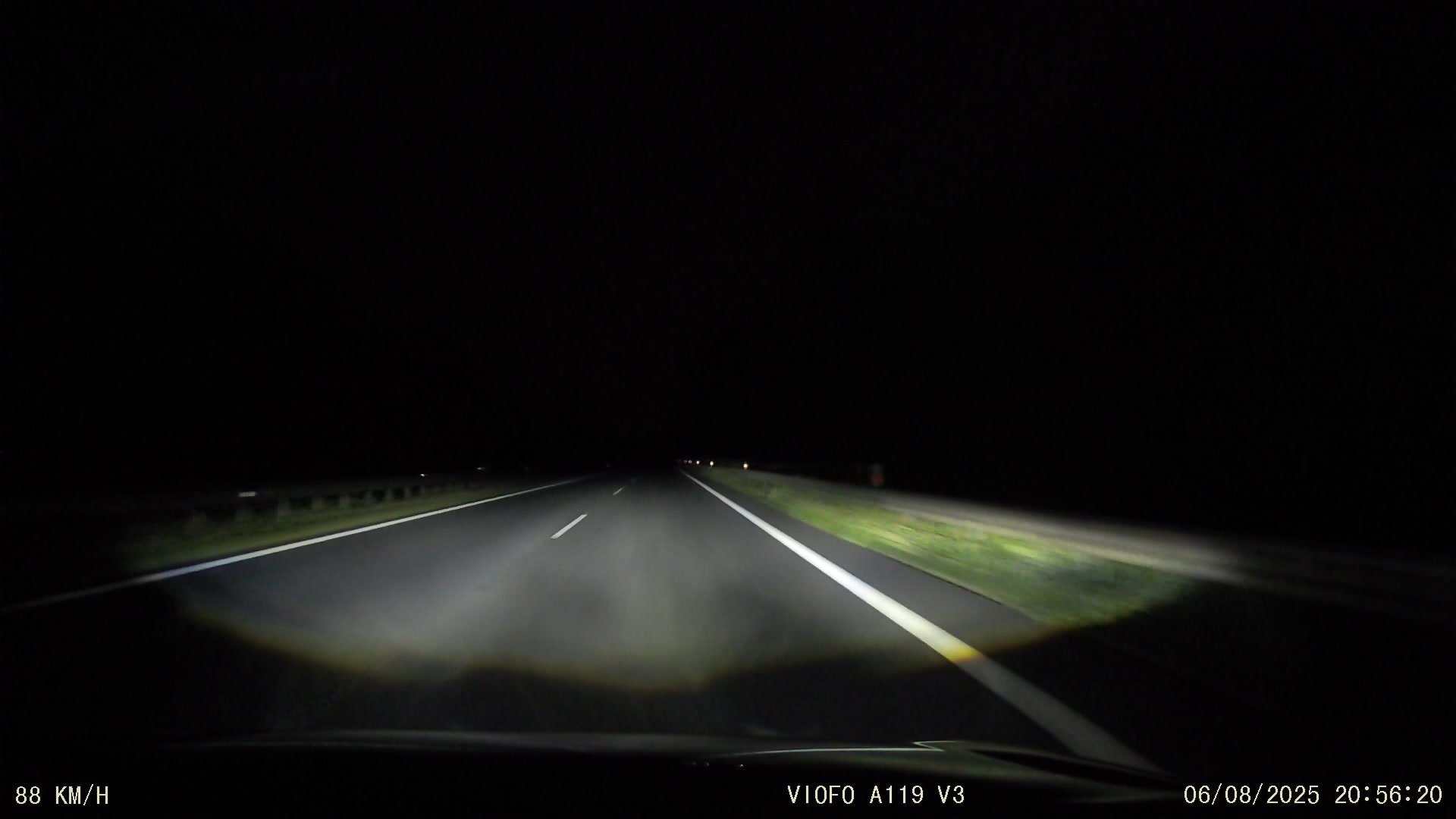

Dnes vyzkoušeny LED žárovky PHILIPS H7 Ultinon Pro6000 HL Boost,
S adaprérem H bez úpravm.
ve svetlometech i30 2024.
Můžete hádat, který obrázek je s halogeny a který s LEDkami.
S kamerou se mezi záběry nehýbalo.
Místo je zhruba stejné, jen pokaždé z jiného směru.

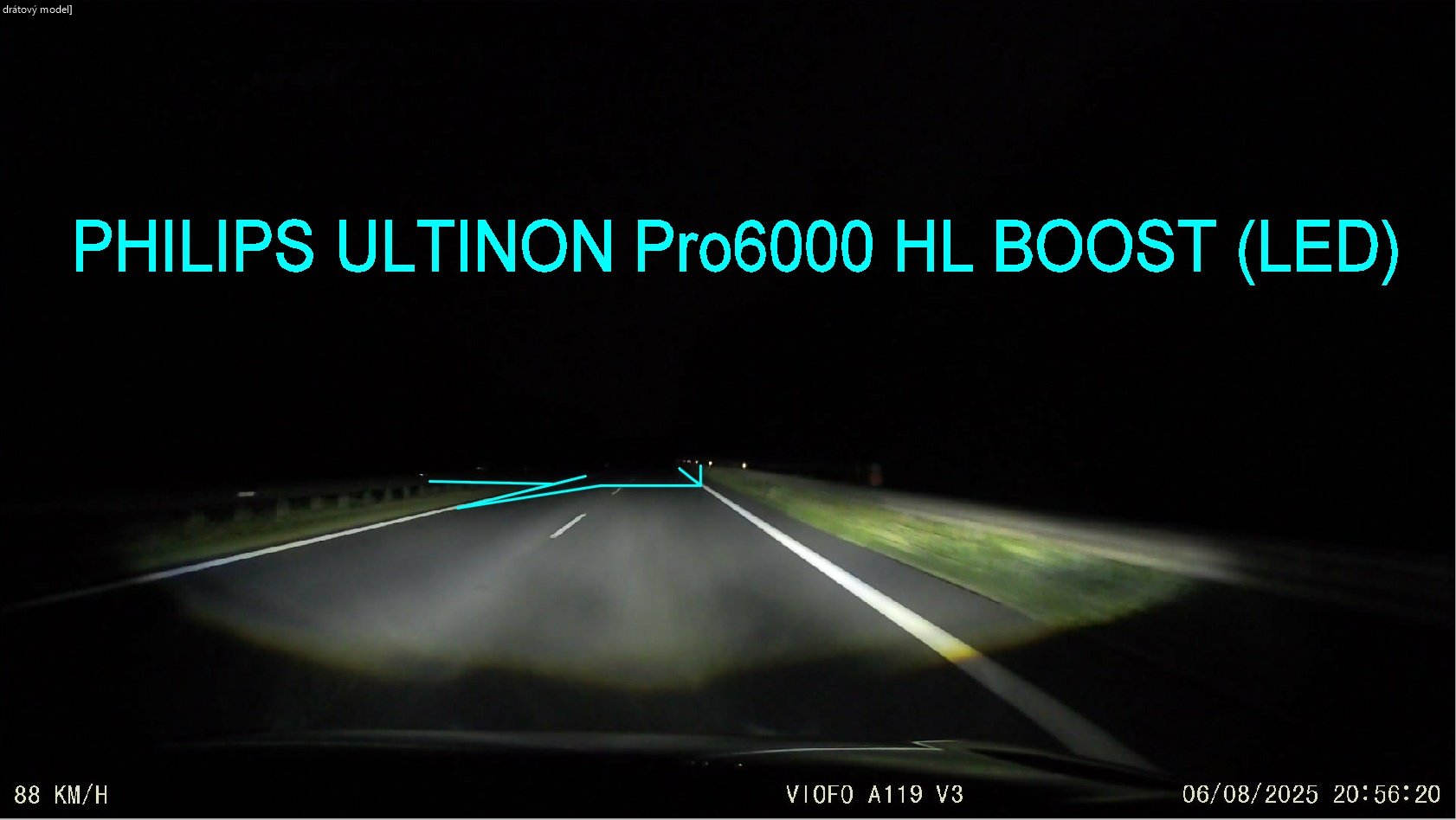

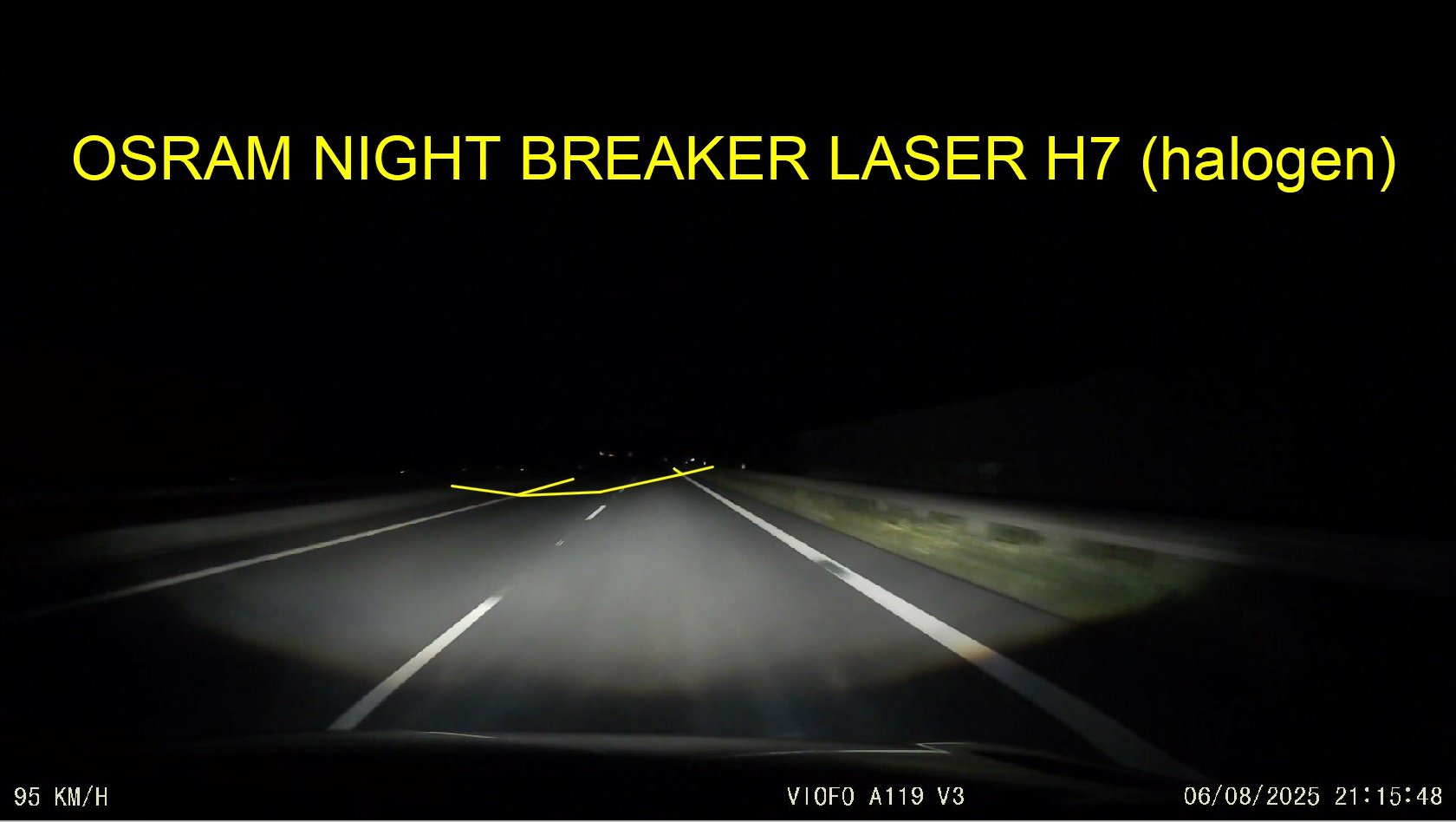

Navážu na předchozí příspěvek dalšími obrázky.
Naznačil jsem zde hranici osvětlených ploch.

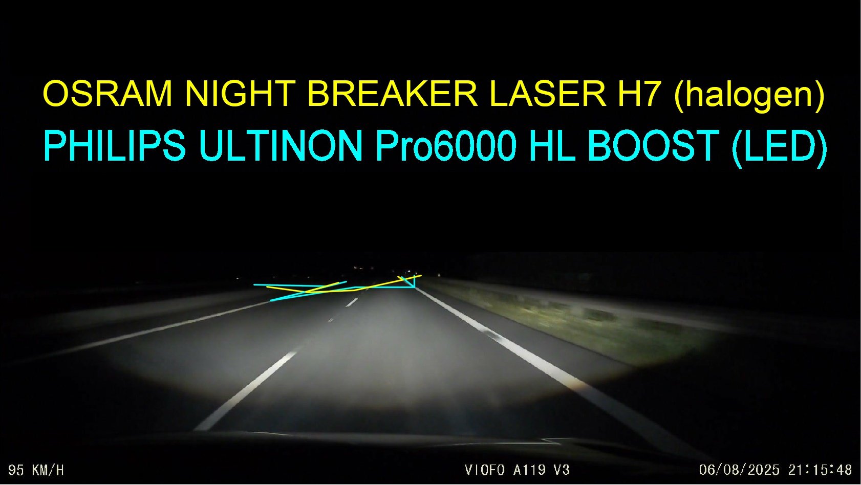

A konečně i porovnání
Uvedené potvrzuje vlastní subjektivní pocit z jízdy, kdy hodně světla dopadá na vozovku a krajnice blízko před vozem, zatímco dále vpředu,
kde má halogenové světlo hotspot, tam LEDka silně ztrácí.
Jezdit takto není moc pohodlné, takže Philipsy šly po 10ti munutách zpět do krabičky.
Když pootáčíte LEDku v patici, hotspot všelijak putuje a možná by se dala nají poloha, která výše uvedené nedostatky eliminuje.
Možná je to zrovna poloha, kterou uvádí kolega Ksenik. Muselo by se testovat a bastlit...
Resumé je takové, že inženýři u Philipsu nejsou úplní idioti a k tomu, že žárovky nemají homologované pro světlomety i30 FL, měli zřejmě důvod.
