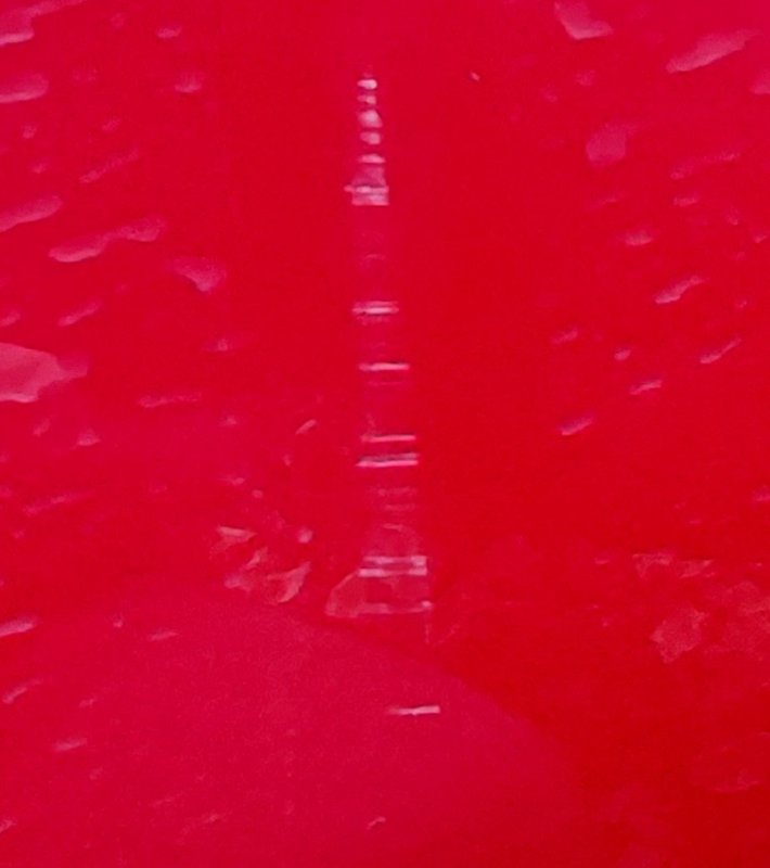

od Odjinud
Pritelkyne ted pri vystupovani vygenerovala skrabanec na dverich, v realu asi 4-5 cm na vysku. Po omyti zustalo toto (viz foto). Neco by asi slo jeste rozlestit (cim idealne? mam doma brusnou pastu tempo na stare laky), ale ten jeden - dva vrypy jsou uz docela do hloubky. Premyslim koupit korekcni tuzku (jedu ted na garancku, tak bych ji rovnou vzal), nicmene co jsem s ni jednou delal tatuv tmave modry ford fusion, tak to vypadalo daleko hur nez ty skrabance a tohle je hodne viditelne misto cca uprostred dveri...
Vzhled nejak moc nehrotim, spis jde o to, aby to nezaclo reznout, byt tedy rez uprostred dveri jsem jeste nevidel.
Jinak uz jsem lakoval cca 10 cm slic vpredu, a sice odolnou dvouslozkovou barvou na zemedelske stroje, co mam namichanou na opravy skrabancu na spodku. Nicmene odstin 100% nesedi, navic uvadeji, ze teplota pri aplikaci by nemela 48h padnout pod 10st.C, takze ted se mi jiuz vyuzivat nechce.
Jo, sorry za kvalitu fotky, furt se to nejak lesklo...

od Maras
Těžko posoudit dle fotky jak moc je to odřené. V každém případě je dobré použít barevny vosk, který zakryje škrábance jako např.tento https://www.autodily-pema.cz/turtle-wax ... j8EALw_wcB

od Espero
Zakryje, ale ne na moc dlouho a navíc, když se to bude pravidelně mastit zaplní se mikropóry a budou komplikace při lakování. Spíš bych doporučil opravu přístřikem, tyhle věci dělá tzv. kosmetický autoservis v Praze Podbabě, mám s nimi dobré zkušenosti, dělají i vytahování promáčklin bez nutnosti lakování. Jsou o hodně levnější, než klasické servisy.
