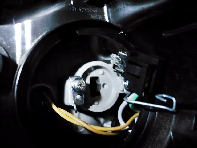

Vymena H1, parkovaci zarovky a smerove zarovky byla ok. Nezkutecnej oser byla vymena H7. Jelikoz ja idiot ji tam daval vzhuru nohama a při manipulaci jak jsem ji tam rval se mne ten drobnej prach- drobna zrnka te umele hmoty vznikla z osoupání (nebo jak to mam nazvat) trochu napadal do svetlometu. Nejakym zpusobem se zarovka chytla , takze ikdyz jsem zpatky zaklapl perka, tak držela a nepadala ruzne do stran atd..

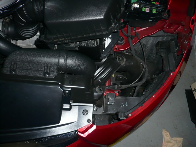

Vymena zarovek na pravem svetlometu je naprosto neproveditelna - svetlo musí ven, jedine pokud nemate prsty jako somalec, ale i tne by mel tezky chvilky pro vymene. Takze jsem nasledoval manual a svetlo vyndal. Další oser - svetlo nechtělo vůbec ven, takze to chtelo nutnou davku cviku abych zvolil jakym smerem a zpusobem cele svetlo vytahnout ven. Nakonec se podarilo. Po tomto ukonu byla vymena jiz snadna a prave u te H7 jsem si vsimnul, ze je tam v z tovarny uchycena jinak, nez jsem ji tam daval. Takze po te jsem vymenil všechny zarovky jsem svetlo pracne daval opet zpet, coz nebylo vůbec lehke. Dovolim si zde i tvrdit, ze to bylo tezssi nez ho dostat ven. Ta mrcha proste stavkovala a nechtěla zpet. Zase po nacviceni ruznych pohybu se svetlo dostalo na sve místo.Pri utahovani příchytných sroubu, me však ze sroubovaku spadnul nastavec a zapadl do mezery po svetle nekam dolu na kryt narazniku. Byl sem nesranej, ale uz se me zpátky svetlo vyndávat nechtělo a kdo vi - jestli bych nastavec nasel? Takze jsem srouby dotáhnul klestema a zkusil vyšroubovat dva srouby co drzi kryt narazniku zespodu hned dole zboku. První sroub se vyndal lehce, ten druhej nesel vůbec. Asi bych ho musel vyndat klestema. Ale uz se mne nechtělo hledat ani ty kleste - zada me boleli jako prase, jak jsem byl porad vohnutej. Takze az pojedu nekdy začátkem brezna na garancku, tak jim reknu at se po tom podivaji. Ja uz na to peču :D

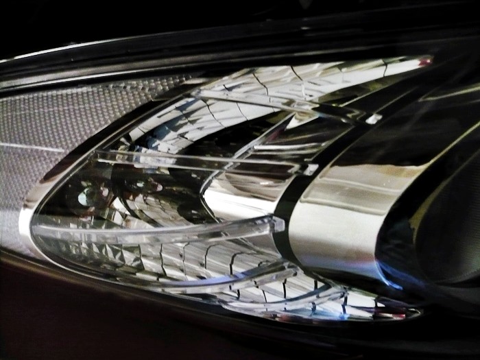

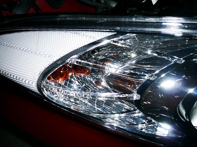

Smerovou zarovku za - Osram Diadem Chrome. Tahle nova zarovka je naprosto super. Ta stara byla jak pest na oko. Ta fotka se moc nepovedla, mel jsem ji fotit vic ze shora, to bilo do oci nejvic.
Po vymene není zarovka Diadem Chrome skoro videt

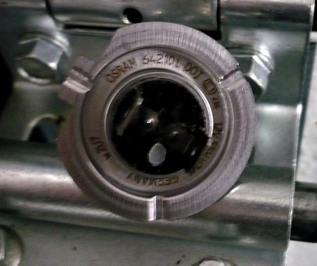

Vyrobce v Elantre pouzil v H7 a H1 zarovky Osram
