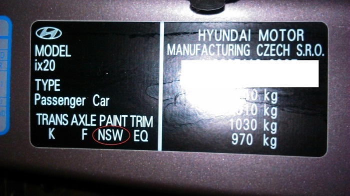

Jen pro kontrolu - číslo barvy je : NSW

Mildo, už jsem to dnes objednal... NSW... a cena asi 158 Kč... je to v laku na kastli, tak to chci opravit... zkusím asi udělat rovnou i ten nárazník...
