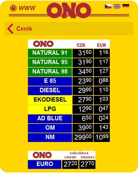

ničí nám to auta, ale alespoň je to zase o kousek levnější :wink:
http://m.tank-ono.cz/cz/index.php?page=cenik
odesláno z křesla u televize
