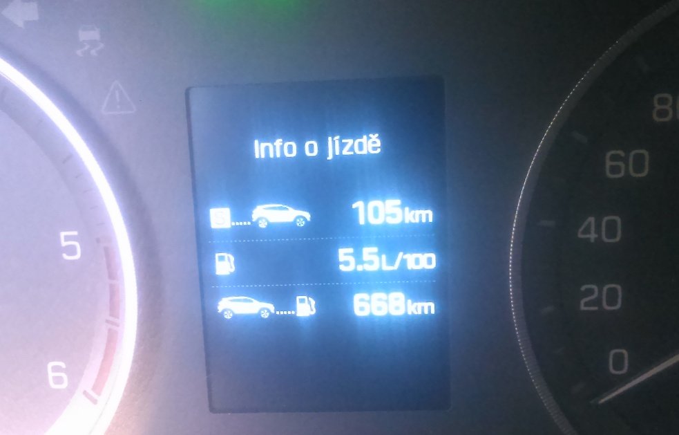

Včera jsem dělal doprovodní vozidlo
Olomouc - Ostrava po dálnici rychlostí tempomatových 110, bez vypalování DPF (to se spustilo ihned cestou zpět).
Mimochodem, za 119 dní jsem najel lehce přes 10.000 km :-#
Re: Pískověbílý Tuky
A to byly zavřené hranice... Ještě že...jinak to bylo 50
A už by jsi to auto mel taky trochu prohnat, pak se nediv, že to máš zatemované. 110 tempomatových moc saze nevyžene a jezdit na spotřebu v dnešní době cen paliv je trochu kontraproduktivní :wink: :idea:
