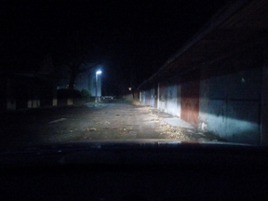

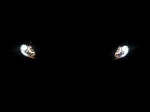

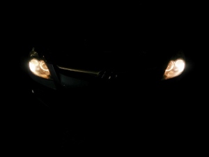

tak já jsem docela spokojen, oproti původním polským bludičkám velký rozdíl
(Osram H7 Night Breaker Unlimited)

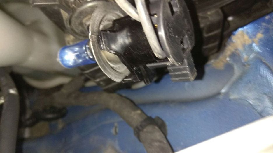

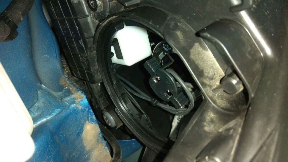

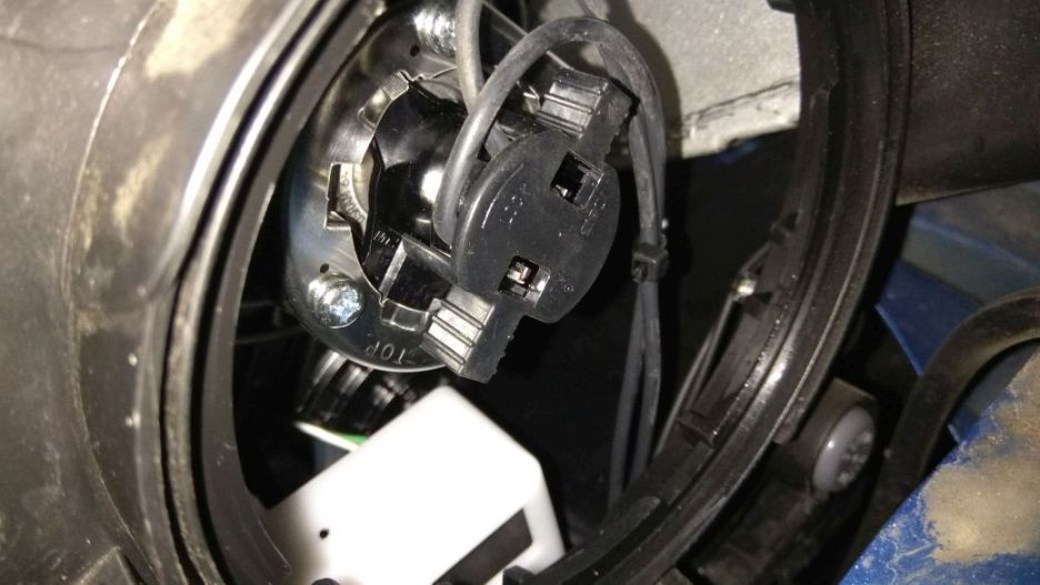

tak takto to vypada v i30 (2015)... od te rozsirene "obruce" zarovky, po konec toho plastoveho "adapteru" je to 37mm. Mezi tim "adapterem" a vickem svetlometu (kudy se leze k zarovce) je tak 5-10mm (odhadem, blbe se to meri)..
