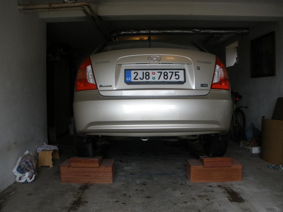

Nejsou to zrovna tlumiče, ale do podvozku to taky patří.
Dneska jsem po zimě udělal kompletní údržbu auta.
Vypláchnul jsem podběhy a celý spodek, pak vypucoval kompletně motorový prostor a nakonec se půstil do výfuku.
Pánové, můžu vám říct, že to byl celkem porod.
Chtěl jsem ho rozdělat po částech, abych měl na všechno přístup a udělal bych všechno poctivě.
Hned za katikem to šlo tak tak, ale u té bakule, co je těsně na konci výf. potrubí jsem to nerozdělal.
Po koumání, jak vyndat celý výfuk ven jsme s mladým od ségry zvedli heverem auto a pak se nám celý kus podařilo vyndat.
Pak už si to dali říct...ale po dvou letech a nehnul jsem s tím...síla teda.
Celý výfuk jsem obrousil, odrezovačem objel a odmastil, no a na závěr zastříkal sprejem.
Do míst, kde to bylo nejvíce orezlé (klasika spoje) jsem nastříkal tekutý gumoasfalt, který nevím, jestli tam vydrží (spíš asi ne), ale za zkoušku nic nedám.
Pár fotek

Re: Podvozkove casti (tlmice, pruziny)
pekna praca ... na ten gumoasvalt som zvedavy
... ako si to myslel s tym vyplachnutim podbehov ???
solidne si sa pod auto ulozil ked si fotil zo spodu
Jenom jsem vystříkal podběhy hadicí a vodou
Bylo všude nalepené bláto a chtěl jsem auto zbavit poslední soli.
Jo, je to přímo na výfuku
Jak jsem psal, je to takový experiment
Před zimou jsem celé potrubí zastříkával obyč. sprejem (nebyl žáruvzdorný), protože jsem neměl ten správný po ruce a až teď jsem ho obrušoval.
Třeba tam něco zbyde a když ne, tak si aspoň za mnou řidiči užijou pořádnýho dehtu
, když mám ten diesel
to: ZdeněkSvoboda
pokud chces osetrit rezly vyfuk tak ten gumoasfalt nebo cos to na nej placal sundej a osetri to zakladni barvou vypalovaci a pote stribrenka vypalovaci,to jsou spec barvy urcene na vyfuky a potrubi,nebo jeste skus nekde sehnat zaruvzdornou zinkovou barvu ve spreji,je draha ale oplati se nastrikas zavity a po roce povolis bez jakeho koliv naznaku ze bys urval sroubky kdyz je to zarezle, samozrejme kdy je zrezle potrubi tak zastavi korozi a vypada jako nove.
tak to bych dal pryč, buď to bude za tebou skapávat nebo to začne rovnou hořet, gumoasflat nepotřebuje moc
To jsem udělal.
Celý výfuk je nastříkaný žáruvzdornou barvou (ve spreji za cca 200Kč)
Ten gumoasfalt je už takový bonus na zkoušku.
Dneska jsem kontroloval ten gumoasfalt na výfukových spojích potrubí a vida, pěkně to zaschlo a drží to tamZdeněkSvoboda píše:Jo, je to přímo na výfuku![]()
Jak jsem psal, je to takový experiment![]()
Třeba tam něco zbyde a když ne, tak si aspoň za mnou řidiči užijou pořádnýho dehtu, když mám ten diesel
Dolů to jde jenom hodně silným rýpnutím nehtem.
Smrdělo to asi 2 dny, ale žádný velký extrém. Teď už nic. Snad to vodu na plech nepustí...uvidím později, budu informovat
