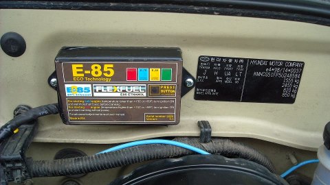

Ahoj, mám dotaz koupil jsem kit flexfuel e85 na mého accenta 1,3, když jsem ho zapojil tak přídavná jednotka jede a dá se programovat, ale nejsem schopnej auto nastartovat, pokud ji odpojím normálně nastartuji, nevíte někdo čím by to mohlo být. Dík za rady :-)

Mám zakoupenou jednotku E85 – Eco Technology za 2700kč.Jsem s přestavbou velice spokojený.Mám auto Hyundai accent 2004 po vychytání a nastavení jednotky pro optimální spotřebu a výkon není žádný problém.Mám nastaveno studený start 40%,prodloužení vstřiku 16%.Startování zatím okolo 2 nad 0 je na první škrtnutí.Spotřeba se zvýšila o 1.5 litru což je dobré.Ale mám takovou zkušenost s kvalitou e85.U TANK ONO se mi 2x stalo že auto nechtělo do otáček a cukalo i vůně u studeného motoru byla ne lihová ale smrad jak po syntetickým ředidle. Po natankování u Wágnerová v Táboře vše v pořádku.Auto ani jednou necukne a jede za plynem.To znamená že není něco v pořádku.A ještě zajímavost,žádná výměna palivového filtru jenom jsem vyměnil svíčky Brisk LPG.Jinak jsem hodně spokojen.
