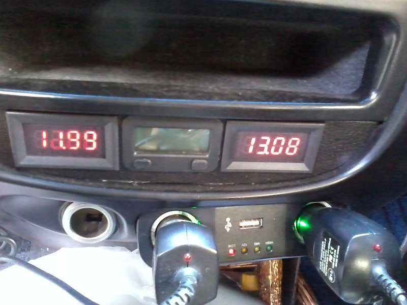

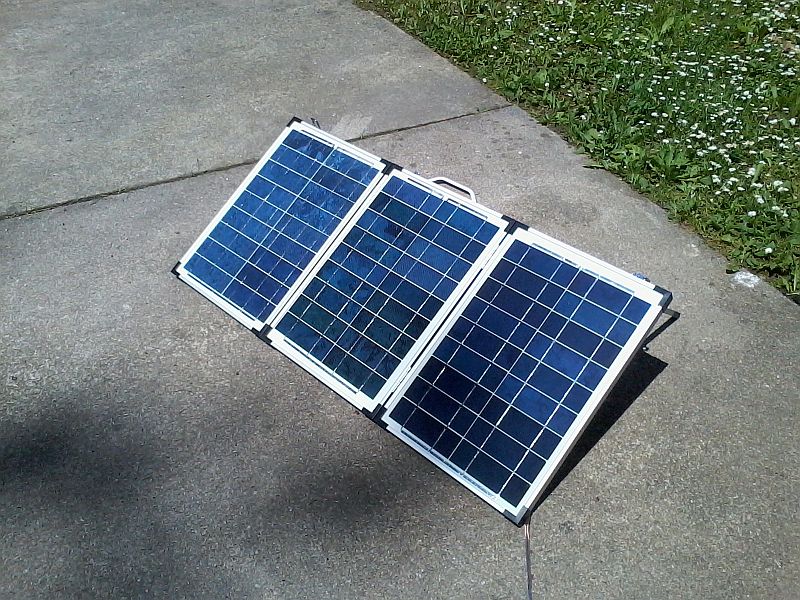

Dnes mi dosiel solar na dobijanie baterii,je to cinsky shit,predavany cez anglickeho obchodnika a dodavany z Nemecka :lol: Sklopna konstrukcia,max.vykon 6OW ,polykrystal....zda sa,ze funguje.
napatie vpravo je trakcna bateria 125AH pri dobijani solarom,vlavo je napetie vozidlovej baterie(celkom nizke,bo dlho nebolo nastartovane)

Necelých 2 400,- Kč, to není tak drahé vzhledem k dosažení nezávislosti na technické infrastruktuře.

Milan, ako to funguje? Mal si čas za ten mesiac, čo to máš doma aj vyskúšať? Je to hodné (ani nie tak tých peňazí) ako miesta v aute, ktoré to tam zaberá?

Marosi,pravdupovediac,ked to prislo,zapojil som to,dobijalo to a potom bolo bud zamracene,alebo nebol cas,u mna na dvore je slnko len doobeda,poobede mam tien.Ale v podstate som to kupoval kvoli letnej dovolenke,lebo po par dnoch ide druha baterka do kopru a okrem toho od 1.juna sa malo zvysovat clo na cinske panely,takze pro to :) inac je to klasicky cinsky shit.Ale svoju ulohu splni.Neskor aj tak budem robit panely sam podla presnych rozmerov okna,ideal by boii ohybne,syn mi teraz kupil jeden maly ohybny solar 5V/4W na dobijanie malych spotrebicov s vystupom na USB 5V. to sa mi celkom paci,len je to drahsie ako ten 60W panel :shock: http://www.me2solar.com/aurora-4.html Povodny zamer bol a stale zostava: 2x80W rozkladaci panel(vodotesne puzdro) uchytene na zadnych dverach zvonka a otvaratelne a sklopne podla potreby.Ale na to potrebujem najprv spravit zadny nosic na dvere....a kedze eraz riesim technicke veci na aute a nie doplnky,tak so kupil radsej hotovy vyrobok.... :lol:

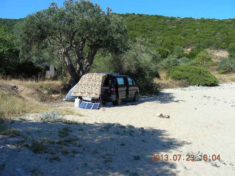

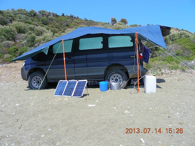

Tym myslim,ze sa vybila :lol: druhu baterku pouzivam na spotrebice(chladnicka,vodne cerpadlo,svetlo..) po dvoch dnoch som ju spravidla musel dobit z vozidlovej baterie(ciastocne) alebo nastartovat motor,teraz za slnecna a dostatocnej dobe a slnka to zvladne solar.Pocas dovolenky v Grecku na Sithonii to stihalo v pohode dobijat obidve baterie,najdlhsie som stal 4dni na jednom mieste a nemalo to problem,baterky boli nabite na full.Pocas jazdy mam obidve baterky spojene paralelne a dobijam ich z alternatora,pri kempovani ich rozpojim a idem len na trakcnu bateriu(125Ah) Ako som zistil,ta moja chladnicka ma maly technicky nedostatok,cidlo termostatu je umiestnene v priestore na kompresorom a izolacia vo vnutornom priestore nad nim by mohla byt silnejsia,lebo potom cidlo spina aj ked teplota v chladnicke je dostatocna nizka a nie je treba.(teda hlavne ked sa da neschladena potravina do tohto priestoru,potom bezi dlho kompresor,nasledne sa prehreje,ochrana ho vypne a takto sa to zacykli a stale to taha stavu.Teraz ked uz o tom viem a osetril som to,tak uz to nerobi a vsetko je OK.Uz vydrzim 3-4 dni bez dobitia. Solar je taka poistka.Vonku 40 st. a Radler zachladeny na 4 st. to je lahoda.Prakticky iba dva razy za dovcu som ho vytahoval. A to ze je skladaci a mobilny je vyhoda,lebo zvycajne clovek sa snazi dat auto do chladku a keby bol solar na streche,tak ho zatieni,takto si dam solar na najvhodnejsie miesto a pocas dna ho natacam a premiestnujem podla potreby.Akurat umiestnenie regulatora priamo do panela nieje moc stastne riesenie,lepsie je umiestnit ho co najblizsie k baterii. Neva,po skusenostiach si vyrobim vlastny solar podla optimalnych parametrov. Tento za tie prachy si odvedie svoju robotu viac ako dostatocne do tej doby.
a ked je dlha chvila,tak sa majstruje,solar nema kable na pripojenie,tak som ich vyrabal az ked som potreboval solar(t.j. v Grecku) dovtedy nebol cas...
