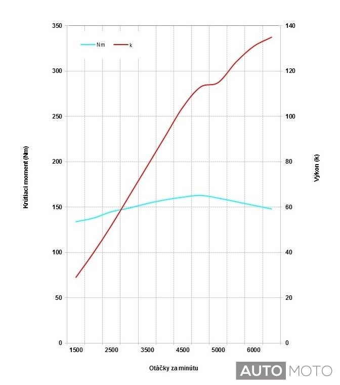

Jak píše Deegr, max výkon je na 6300ot. a 7tis je omezovač, pokud v 80km/h roztočim dvojku z 5tis(což je mimochodem 150 otáček za max točivým momentem = ideál pro max zrychlení) otáček do sedmi tak prosímtě dělám chybu kde?

ja by som namiesto mnozstva emotikonov doporucil pozriet si graf vykonovej krivky. Ak to ma max hodnotu vykonu v 6300, tak to znamena ze do za tymito otackami dava vykon nizsi. No a teraz treba riesit otazku. Budem musiet radit vyssie alebo nebudem musiet. Ak ano, tak hnad to mierne za hranicu max vykonu to ma vyznam, kedze pri preradeni padnu otacky. Osobne si vsak myslim, ze u auta rodinneho typu caste vytacanie v kombinacii s vyrobcovou logikou 30 000km servisneho intervalu motoru moc neprospeje.

Vypadam na to ze jsem ho nevidel? Videl... To uz taky Deegr resil v jinem vlakne, ano samozrejme pujde trochu vykon dolu za 6300ot, ale na druhou stranu spadnou otacky vys kdyz preradis az v sedmi, tzn do vyssiho vykonu z ktereho se bude auto sbirat, nehlede na to ze tech 700ot navic v te rychlosti ani nezaznamenas pokles vykonu.
Nikdo tu debatu nesiri kvuli tomu abychom dosli k zaveru jaky je to letadlo a ze to auto je delany na pernamentni zatez pri plnem vykonu, jen se bavime o zpusobu vyuziti sily toho motoru.
Muzeme se podivat vsichni... da se odhadnout ze krivka vykonu nebude za 6300 padat k 50 konim vykonu.

Nižšie v článku je tabulka kde sú rozpísané otáčky k výkonu a momentu.
http://automoto.cas.sk/clanok/192379/ki ... a-spotrebu
