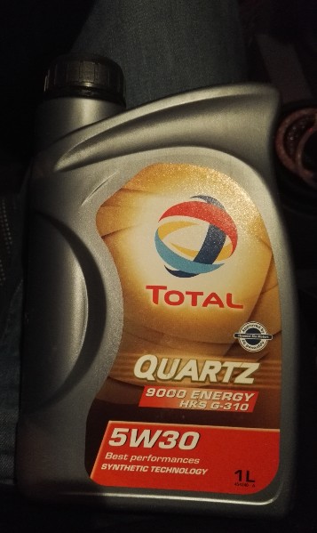

Mám dotaz. Kdo jste objednávali tento olej (pravděpodobně otázka na Tox!na, ten ho sem dával)
http://www.truckmall.cz/77478-total-qua ... 30-1l.html
jak vypadal obal? Všiml jsem si, že obrázek pravděpodobně neodpovídá. Když se podívám na 5 litrové balení, tak si myslím že ten potisk má vypadat takto.
http://www.truckmall.cz/77479-total-qua ... 30-5l.html
Co vám přišlo?
Co vám přišlo?

Ja mam na krame nejaky litrovky HKS pro svoje auto, odfotim zitra.
Re: Výměna oleje u 1.6 GDI
Prisel ten co je v popisu (kupoval jsem jiz 2x), obrazek je pouze ilustracni, ostatne staci jim napsat popr. zavolat, tak jsem udelal i ja pred prvnim nakupem. Pro Alfa ano jsou ofiko distributor totalu a maj falzu a ted tu o Karkulce, jinak kupoval jsem 2x po 4l u novakoil (250 Kc/l) pak 2x tady (160 Kc/l) obaly za 4 nakupy u vsech stejny. Jinak zrovna ted budu tu 310ku lit do Ceeda, mam nalitano 2tkm takze budu menit poprve olej, tak to pak urcite ihned zadru (narazka na Alfa)

Littovku jsem objevil v aute, tak jedno pozdni foto
Nemam to ale z zadnyho eshopu, lae na primo z distribuce.

Díky chlapi. Samozřejmě jsem poslal dotaz, ale zatím bez odpovědi.
Jinak t0x!ne, kde našels, že jsou ofiko distributor? Nikde to nemůžu najít, na stránkách totalu nejsou mezi distributorama.
