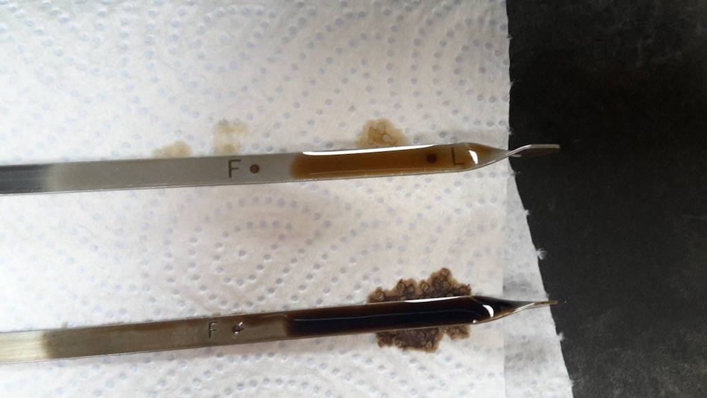

Na vrchu KIA RIO (olej po 3000 km) , spodný HYU i30 (olej menený pred 12 000 km)
zrejme ma čaká výmena. takto zasvinený čierny olej som dllho nevidel.
čo si o tom myslíte vy ? dôvod takého " zanesenia" ?

Bych řekl že je to normální. Já jsem olej měnil vždy do 10000 km.

no je to longlife olej na 30 000
fakt nechcem vedieť aky by bol po takom nájazde ale príde mi to nezmysel

Mišo, máš vyfocený, jakou barvu ten olej měl před tím?
nebo to je totožný olej, co máš v Riu???
Re: Hyundai i30 1.6 GDI Phantom Black + blue leather
odfotené to nemám. No mám za to že každý olej je na začiatku skoro priehľadný.
Rio ma castrol, hyu má nejaký Total Quartz 9000 Future.

no, tak až ho teď vyměníš, tak si ho vyfoť a pak se uvidí, hm?

Když je olej spinavy, tak to znamena, ze bude dobře cistit. Olej má mimo dalších věci za úkol bránit usazovani karbonu, tzn. smivat ho a bránit jeho usazovaní.
Takže když je nektery olej cernejsi , tak je to naopak dobře
pro alespoň trochu objektivni posouzeni by to chtelo vyfotit rozdilne oleje po stejnem najezdu.

Má ten olej aj po takomto zanesení schopnosti ešte čistiť ?
inak dakujem za odpovede. skúsim to pri servisnej prehliadke cvaknúť.
skúsim si zapamätať a zase nový olej po 12 tisíc olej skontrolovať

Neni co resit, bezny stav. Zabyvas se zbytecnostna. Olej je od mazani a ochrany motora jak pisi kolegove vcetne cisteni apod..
Az bude olej vyrazne ubyvat nebo bude vicko hromada masla a voda v oleji pak mas co resit.

Má, ale podstatne horší než nový. A největší zabijak pro oleje jsou krátké jízdy se studeným motorem. Nejlepsi je zkrátit vymenne intervaly a stačí dát nejaky obycejny olej, který splnuje specifikaci, protože platí a bude platit, že pro motor je lepsi vymenit lecnejsi olej třeba 2X, než tam nechavat nejaky super olej( který stejne casem ztrací ty lepsi vlastnosti) cele vymene období.

já jsem zkrátil interval na 15 tis. nebo rok... a za rok najedu teď kolem 10 tis. takže tak..
