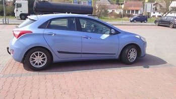

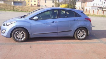

tak přátele,
včera jsem přezul na letní gumy a zároveň jsem si udělal radost a koupil nové elektrony.
- i30_4a.jpg (46.5 KiB) Zobrazeno 3807 x
- foceno mobilem, tak se omlouvám.
- i30_1a.jpg (47.36 KiB) Zobrazeno 3807 x
