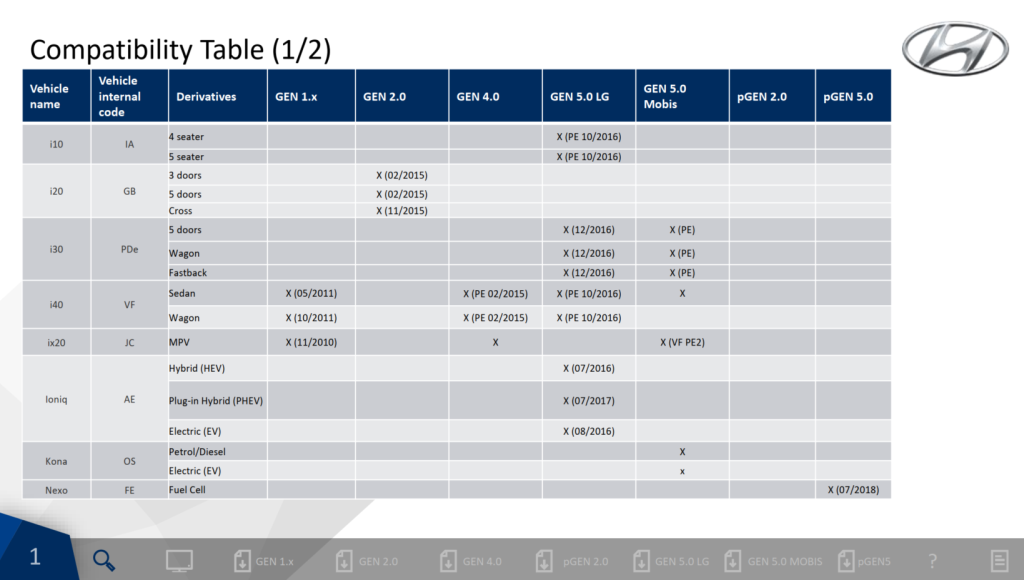

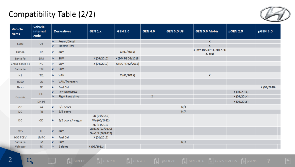

Este som zabudol poslat Compatibility chart pre novy update ...
