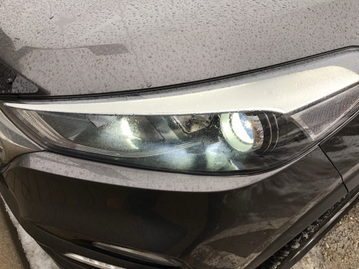

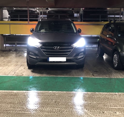

tak uz som so svetlami isiel aj v noci a musim povedat ze super
robi to pekne rozdiel
este by bolo dobre vymenit prisvecovanie do zakrut aby bolo tiez biele svetlo
- auto2.jpg (150.83 KiB) Zobrazeno 2724 x
- auto.jpg (193.52 KiB) Zobrazeno 2724 x

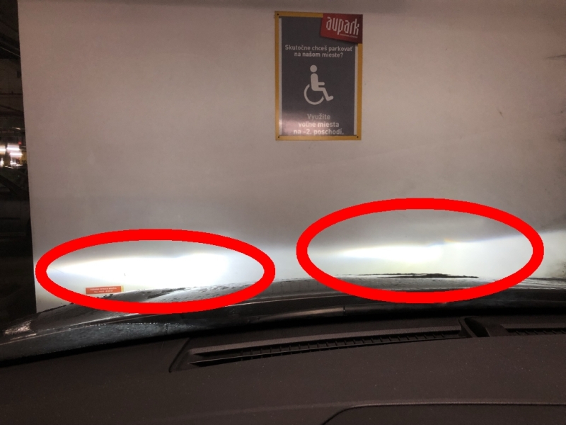

ale tak babral som sa tym dost a proste nie a nie docielit toho aby svietili obe rovnako ...vid foto proste jedna svieti slabsie
- led2.jpg (229.43 KiB) Zobrazeno 2574 x

Takze update. Bol som sa s tym este raz pohrat v garazi a na EFISOVU radu som prehodil ziarovky a cuduj sa svete stale svietila jedna zle ale stale to bol ten isty svetlomet
cize neviem ci mam nieco dosahane s nastavenim svetla ale proste stale spolujazdcova strana svieti akoby slabsie
Cize nakoniec som vybral ledky a nahodil som povodne halogeny a tie sa mi zda ze svietia ok (obe rovnako) skusim este cez tyzden skocit do servisu nech pozru ci su obe svetla ok alebo ci tam je nejaky problem.
Momentalne mam ledky von ... uvidime co povedia v servise ...

tak dnes som bol na regloskope aby mi skontrolovali ci mam dobre nastavene svetla
pozreli a povedali ze netreba nic nastavovat ze obe strany su ok.
riesil som s tym technikom aj LED a sam ma led v svetlach namiesto halogenov nahodene.
ukazoval som mu aj ako mi predtym svietili a povedal ze to tak svietit malo vraj spolujazdcova strana nikdy nebude svietit oproti stene ako soferova pretoze je od vyroby nastavena aby svietila pod inym uhlom aby svietila dalej.
pytal som sa ci je potrebne prist po vymene halogenov za led zase na regloskop a hovoril ze ked je svetlo dobre nastavene tak je jedno aky je tam zdroj ci halogen alebo led.
a zistoval som aj ci je problem ked na nastavenie pride clovek co ma LED namiesto halogenov a hovoril ze s tym problem nemaju pretoze oni neotvaraju svetla ale nastavuju ich len z vonku cez sruby cize nemaju problem nastavit aj svetla v ktorych su led.
