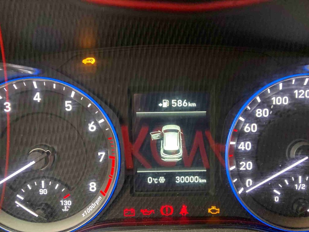

Tak dnes kulaté "výročí"
=D> =D>

=D> a jen tak dál.

Gratulujem. :D/
Len pre zaujímavosť.To ti vyšlo práve keď si stál? :D/

no to je právě věc....
Už asi 200 před jsem si říkal : Ty vole nesmíš to zase prošvihnout, jednak se potřebuješ prezentovat na foru :hyu: :mrgreen: :mrgreen: :mrgreen:
a taky je to zajímavé z ohledu na sledování spotřeby atd.
tak jsem to už sledoval.
No a..... dojel jsem dnes (12.12.) ráno na "sportovní zařízení" (viz profil :-$ ) a kouknu ....bylo to tam =D> ani jsem nemusel "za jízdy držet záznamové zařízení v ruce" ( odjížděl jsem při 29 999).
no a to je vlastně všechno :D/
je to přece jenom taková blbost ale co to dá práce.... :D a ta radost :D/ :D/ :D/
no a zbytek přece vyřeší Mastercard :mrgreen:
