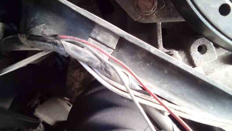

Pánové.. Povím Vám.. Vlastnit stará auta to je paráda.. Nikdy nevíte, co Vám připraví za překvapení.
Dneska mi volal otec, abych za ním přijel přijel na chatu, že tam jel peugeotem 106 z 1993 a že mu upadl drát od baterie směr pojistková skříň v motoru a nemůže teda dojet domů..
Tak jsem hodil pracovní vercajk do auta a vyrazil za ním zjistit, jestli to půjde opravit na místě, nebo si áca vyzkouší rozjezd do prudkého kopce s tunou navíc
.. A protože má áca prý měkkou spojku, tak jsem se radši dal do opravování.. uhnilé oko v pojistkové skříni od + lana, nic hrozného... Co mě ale docela zarazilo,že byl uhnilej i jeden odchozí drát kdo ví kam asi 20cm od pojistek.. prostě regulérně v okolí nikde nic, o co by se mohla prodřít izolace a i tak tam díra jak... 0,5cm byla jen půlka bužirky a další 1cm z lanka byl jen měďěnkový prášek k ho...
To muselo být v tomhle stavu dle mého názoru tak 2 roky a přitom všechno v autě fungovalo... Vážně, sežeňte si starý auta, překvapení budete každým dnem
Mě teď bude dlouho vrtat v hlavě, co to bylo vůbec za drát.... A nakonec mi to stejně nedá a rozeberu půlku auta abych našel, kam vede

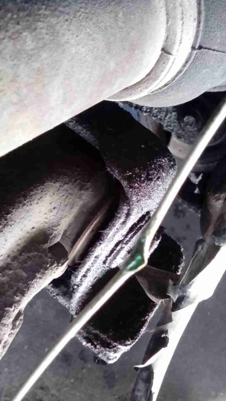

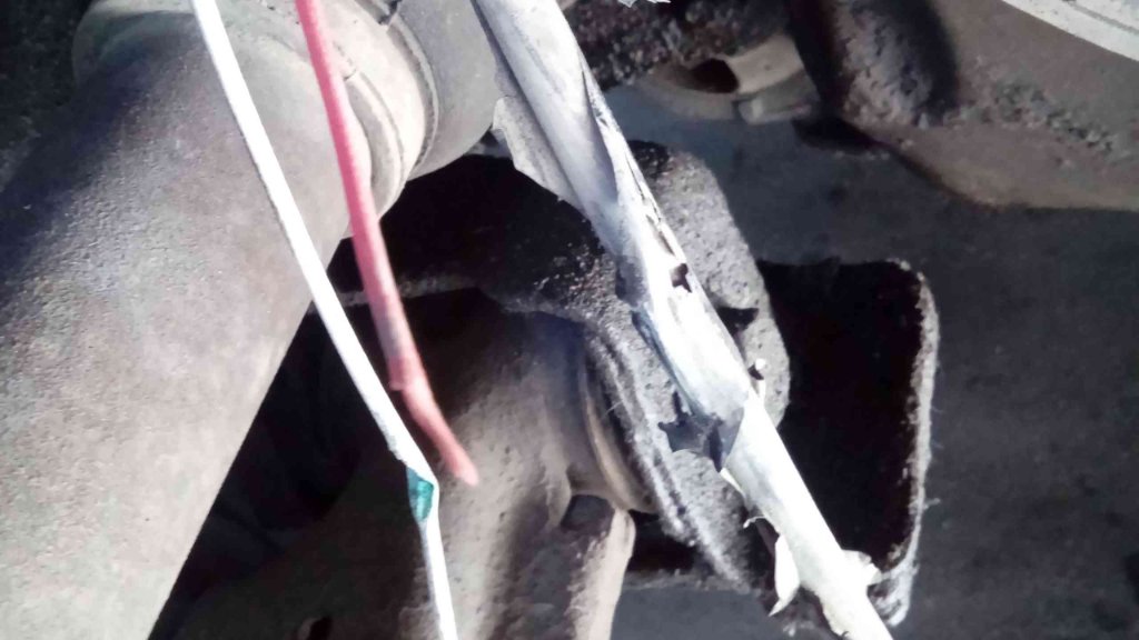

JJ začal jsi objevovat tu skutečnou krásu starých francouzských aut
To že hnijou dráty v izolaci je u dua Peugeot+Citroen podle servisu běžná praxe.
Xsara přestala nabíjet. Kontrola drátů k alternátoru neukázala nic, kabeláž omotaná nepoškozenou páskou, větší část vedena vpravo kolem motoru v takovém plastovém tunelu. Alternátor venku, nic. Svorky a kabely vše OK. Už jsem to viděl černě bo buzení vede do ŘJ motoru a následně do BSI jednotky, což je finančně konečná. Ale kamarád z Citroservisu poradil abych se pořádně podíval do toho plastového tunelu bo oni už vědí.
Po rozmotání obalu nic zvláštního. Připomínám že ty vodiče v obalu byly absolutně bez pohybu, zamotané v pásce a ještě v plastové trubce. Stačilo ale ty dráty vzít do ruky.
Jak dlouho to takhle "fungovalo" netuším. Je ale jisté že i ten francouzský zelený prášek nějaký čas funguje jako vodič.
Přitom to mělo vždy jen tu nejlepší péči
