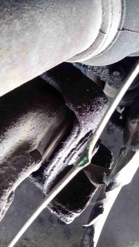

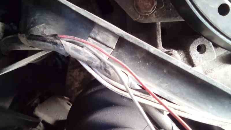

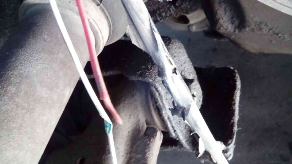

JJ začal jsi objevovat tu skutečnou krásu starých francouzských aut :D
To že hnijou dráty v izolaci je u dua Peugeot+Citroen podle servisu běžná praxe.
Xsara přestala nabíjet. Kontrola drátů k alternátoru neukázala nic, kabeláž omotaná nepoškozenou páskou, větší část vedena vpravo kolem motoru v takovém plastovém tunelu. Alternátor venku, nic. Svorky a kabely vše OK. Už jsem to viděl černě bo buzení vede do ŘJ motoru a následně do BSI jednotky, což je finančně konečná. Ale kamarád z Citroservisu poradil abych se pořádně podíval do toho plastového tunelu bo oni už vědí.
Po rozmotání obalu nic zvláštního. Připomínám že ty vodiče v obalu byly absolutně bez pohybu, zamotané v pásce a ještě v plastové trubce. Stačilo ale ty dráty vzít do ruky.
Jak dlouho to takhle "fungovalo" netuším. Je ale jisté že i ten francouzský zelený prášek nějaký čas funguje jako vodič.
Přitom to mělo vždy jen tu nejlepší péči :D :D
