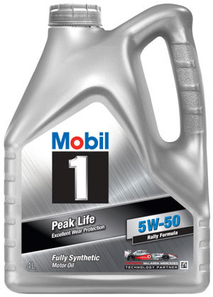

Sice mam uz koupeny olej Millers na garancni kontrolu, kam jedu 3. brezna do Strakonic, ale Millers chvili pocka, protože při garance tam pujde na zkousku Mobil 1 Peak Life 5w-50. Za zkusenosti nic nedam. Motoru to neubliží - spis naopak. Tento olej splnuje specifikaci Elantry, která je ACAE A3/API SL nebo vyšší - cili mam jinou specifikaci, nez mate třeba na novou i30. Mam i pozehnani od Hyundai, kam jsem smeroval svůj dotaz ohledne tohoto oleje.
Dobrý den,
děkujeme za Váš email. Vámi uvedený olej Mobil 1 Peak Life 5W-50 můžete použít do Vašeho vozu.
S přáním hezkého dne
Kristýna Čeňková
Hyundai Infocentrum
Kupoval jsem v Lubstaru. Cena poloviční oproti cene oleje v aut. servisu.
Koho zajímají data:
Mobil 1 Peak Life 5W-50 meets or exceeds the requirements of:
API SN,SM,SL
ACEA A3/B3, A3/B4
Viscosity, cSt ASTM D445
@ 40º C 108
@ 100º C 17.5
Viscosity Index 180
Sulfated Ash, wt% (ASTM D874) 1.3
Phosphorous, wt% (ASTM D4951) 0.1
Flash Point, ºC (ASTM D92) 231
Density @15.6 ºC g/ml, (ASTM D4052) 0.85
Total Base Number (ASTM D2896) 11.8
MRV at -35 ºC, cP (ASTM D4684) 29,244
HTHS Viscosity, mPa•s @ 150 ºC (ASTM D4683) 4.4

- Mobil1-Peak-Life.jpg (25.23 KiB) Zobrazeno 893 x

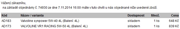

Peaklife very gut volba, kdysi jsem taky pouzil. Jeste pro tebe mam jednu inspiraci - oba Valvoline jsem pouzil jeste tesne pred prodanim auta.
- valvo.jpg (33.96 KiB) Zobrazeno 866 x

ja uz myslel, ze mne napises, že 50 u nas nemá smyslHardcam píše:Peaklife very gut volba, kdysi jsem taky pouzil. Jeste pro tebe mam jednu inspiraci - oba Valvoline jsem pouzil jeste tesne pred prodanim auta.
Jinak jo, uz jsem taky koukal. Ještě na ceskej Mogul EXTREME SPORT 5w-50. Ten cenove vychazi priblizne stejne jako Valvoline VR1
Kde si kupoval ten Valvoline? dík

Jinak jo, uz jsem taky koukal. Ještě na ceskej Mogul EXTREME SPORT 5w-50. Ten cenove vychazi priblizne stejne jako Valvoline VR1Cekal bych ale, ze to bude méně. Mozna ale, ze ho taky nekdy vyzkousim.

Axel: Durablend je polosyntetika,navic A1,A5. Pokud můžeš použít olej se sníženou viskozitou - ACEA A1/B1 nebo A5/B5, tak ho použij. Já ale nesmím.
Právě na oleje se sníženou viskozitou MUSÍ být motor dělaný - zjistit
Ten Valvoline DuraBlend FE je právě A1/B1. U motoru Ford by neměl být problém, většina z nich je na oleje se sníženou viskozitou přizpůsobena. Jinak - pokud použiji olej A3/B3 do motoru, který je uzpůsoben na olej se sníženou viskozitou, tak se nestane - kromě mírně zvýšené spotřeby paliva - nic. Obráceně (olej A1/B1 nebo A5/B5 do motoru, který na to není dělaný) NE!
Hardcamovo Synpower 5w-40 je uplne jina liga a VR1 a Mobilu 1 nesaha ani po kotníky
Když vybiram olej, tak mojim zajmem není kupovat co nejlevnejsi olej a usetrit. Mojim zajmem je koupit olej co nejkvalitnejsi. Ikdyz není v mém zajmu koupit co nejlevnejsi olej, tak i presto v porovnani s cenou oleje v aut. servisu usetrim
