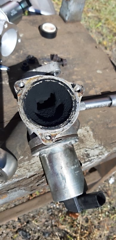

Dnes jsem stál na semaforech a překvapila mě absence vibrací. Ozýval se pouze šum z ventilátoru při zapnuté klimatizaci. Musel jsem se podívat na otáčkoměr, zda motor opravdu běží. Před dekarbonizací se mi to nestalo.

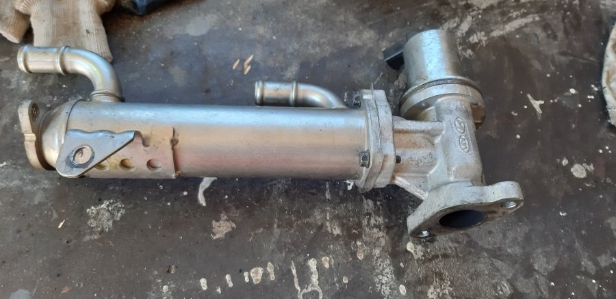

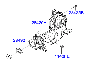

Vrátím se ještě k tomu EGR ventilu. Jak jednoduše to bylo vyřešené na starým Tucsonu. Dá se vyměnit za 2hod. Na chladiči spalin ho drží 3 šrouby.

Melda: Tady ještě někdo přemýšlel. U mé verze bylo evidentně zadání jiné... měníme celek, kašleme na případnou výměnu nebo možnost čištění jednotlivých částí ](*,)

Čím väčšia integrácia, tým nižšie náklady... myšlienky na servisovateľnosť (teda ak nejaké sú) sú obvykle až na poslednom mieste. Koncern to dotiahol až tak ďaleko, že ak máš 4x4, tak pri výmene EGR (2.0TDI) napr. v superbe musíš rozhádzať aj tú štvorkolku....
