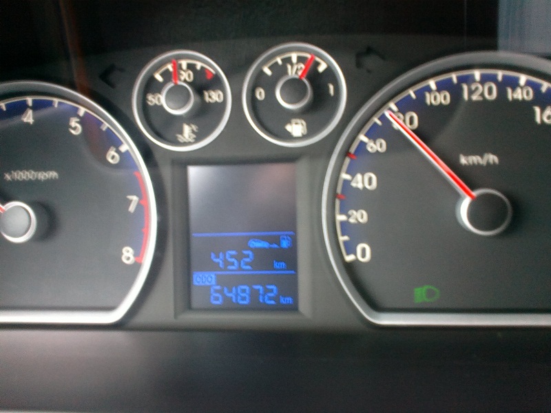

Problem co jsem resil na strane 134 a 135 jsem nakonec musel vyresit resetem ECU, protoze ani dve vyjeti k rezerve nepomohly (2x 650km). Po resetu ukazuje PP uz spravne, momentalne 3/4 nadrze a dojezd 450, ujeto 170km). Ted uz budu delat reset kazdych pul roku, jak se to doporucuje a stve me, ze jsem to mohl uz 4x udelat a neudelal. Mj. se dostavilo to, co se resetem ma spravne dostavit - zlepseni chodu, umirneni spotreby, lepsi akcelerace.

Bill1: Řekl bych, že reset ECU není reset PP

Ako sa resetuje ECU?

Jediné čo mi napadá je odpojiť káble od baterky na dlhšiu dobu.

http://www.i30ownersclub.com/forum/inde ... pic=4493.0
http://www.hyundai-forums.com/154-scoup ... e-c-u.html
