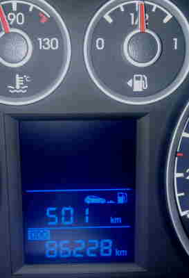

F269
Příspěvky: 62
Registrován: 04 úno 2009, 22:18
Re: Spotřeba i30
Příspěvek od F269 »
dojezd na obr. není švindl, na plnou ujedu přes 1000km (1.6 crdi 81kW)
