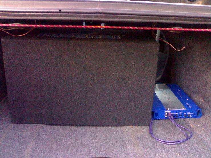

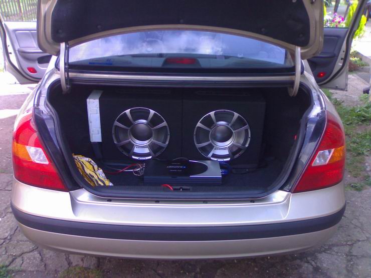

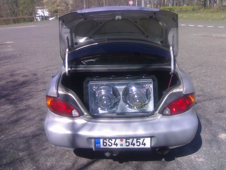

tady neco myho...
setu jsem mel celkove cca 30, ale fotek moc nemam.
- a3.JPG (60.71 KiB) Zobrazeno 1155 x
- a2.JPG (62.43 KiB) Zobrazeno 1152 x
- a1.JPG (70.4 KiB) Zobrazeno 1152 x

Na ty prvni fotce je videt, kam mi vede minus - sroub kufru...jen ma cervenou buzirku.

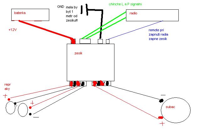

takhle snad uz prdelky:) jinak se stavte a ja to naistaluju klidne:D
- anal fekal.JPG (29.41 KiB) Zobrazeno 1151 x
Re: Subwoofer
A to je zapojeni na 4 kanal...
jo, kluci, neni problem, taky se muzete stavit. Pepanovi to osobne za tyden zkontroluju.

on ma 4 kanal ne?:) nijoHardcam píše:A to je zapojeni na 4 kanal...jo, kluci, neni problem, taky se muzete stavit. Pepanovi to osobne za tyden zkontroluju.

Hard: Ti dám výbuch..
...výbuch byl ale extremnich basu...hraje to krasne diky za obrazek..
vse uz je jak ma byt ...
ted uz jen zjistit co jak idealne nastavit..
aby to hralo co nejpekneji..a je to ...ale ten level asi naplno nenecham
dam radio na 19 a uz je to moc..
a mam problem musim nejak ztisit RZ..
docela drnca..

ee nio ma to samy co pepan..

Nemas za co, aspon, ze to melo nakej vysledek...nastav to na 3/4 max...jo, SPZ je problem, ja ji prilepil, uz nemam ramecek ani na predku.
