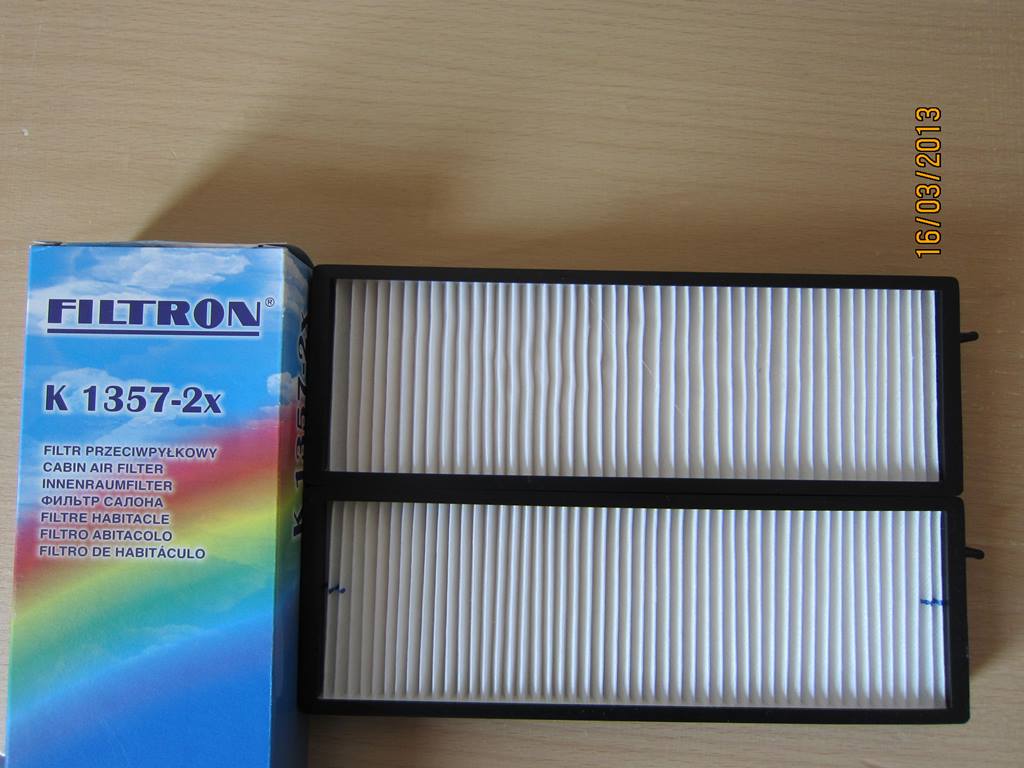

Uz mam k dispozici kabinovy filtry pro Tureckou verzi (modre podsviceni), cena za dva kusy 420,-.

Od akého výrobcu sú tie filtre?
Re: Prva garancna prehliadka
Filtron.

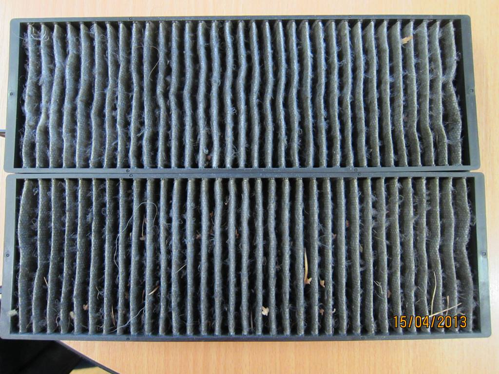

Zdravím, tak dnes jsem využil krásného počasí a vyměnil kabinový filtr u turecké verze i20 (rok výroby 2011). Trvá to do minuty. Autorizák si účtuje 12minut. :) Starý z výroby jsem tam držel co to šlo, jelikož v autorizovaném :hyu: za něho chtěli přes 800Kč. Už po roce byl na výměnu, zde přikládám dnešní foto, a to už jsem ho na podzim vyklepával a vysávál. Ale není to ono. Nový filtr Filtron jsem koupil tady od Hardcama za 420Kč. Je to sice také balík, ale snad ceny postupem času klesnou. Pasuje tam jak *rdel na hrnec. Paráda. Pozor na pořízení v Autokelly a podobných obchodech. Tam vám pravděpodobně nabídnou tento filtr na indickou verzi i20. Má to jiné rozměry. Od Filtronu potřebují indiáni filtr 1257, turci 1357.
