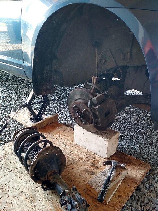

tak som sa pustil do tych prednych tlmicov
Lavu stranu mam hotovo. Povodne ulozenie (nemenil som s tlmicmi pri 140 000), takze ma 340 000km sa mi doslova rozsypalo v rykach a vypadli gulicky.
Davam tam KYB tlmice a aj KYB ulozenie, kupil som si z Aliexpresu take stahovacie kramle na pruzinu (450kc, doslo za tyzden zo skladu vo FR) a celkom to slo. Lavu stranu som zvladol za 90 minut. Celkove naklady su 3800kc (dva predne tlmice a 2 ulozenia) a tych 450kc za ten vercajk (vyuzijem aj u druheho auta som si povedal.
Pre pobavenie - vo Vistacare napocitali vymenu na 11 000kc, v dvoch servisoch mimo Brno zhodne po 8000kc. V jednom som sa aj pohadal, pretoze chceli za tlmic 2900 kc a vymenu napocitali na 5 hodin. A som celkom rad, ze som si potvrdil teoriu, ze sa fakt zdiera. Ak by mi to napocitali hodi aj na 3 hodiny oba (co si myslim, ze s vybavenim a skillom to maju za hodinu hotovo) a rozumnu cenu za tlmic - mna stal 1300kc, takze by som akceptoval do 1900 v pohode) tak by som to dal pokojne do servisu. Ale platit osmicku za akciu ktora sa v poho zvladne do 5500 je zlodejina

Re: Mexican - Empire Accent, 2007 CRDi
Příspěvek od dibarbora »
Máš +, vieš si to urobiť, ale ak má niekto kvôli tomu kúpiť všetok vercajk (nie len tie sťahovače na pružiny) a popri tom si nechať zlámať ruky(rozbiť hubu) pružinami, tak je tá cena v servise ešte akceptovateľná ;-) . Ber to tak, že rodine zuby neopraviš, takže budeš mať na iné výdavky :-) .
Příspěvky: 8785
stacilo mi k tomu co mam doma - medeny spray, sada naradia z LiDLu (ta vacsia, je uzasna) a mazadlo od Bikeworks (na stredove zlozenia). Vsetko vyuzivam pri domacej udrzbe moto /cyklo/ auto. Druhy tlmic (pravy) vratane demontaze a montaze kolesa bol za 65 minut aj s 5 minut pauzu na pifko

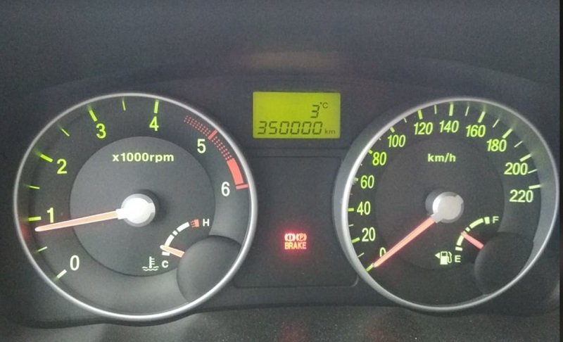

Dnes je den ked zamrzlo peklo :-) ... A ideme dalej. Ten motor ma stale neuveritelne bavi
