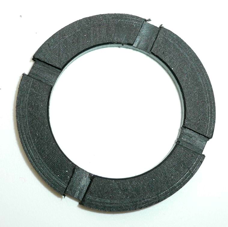

Ahoj, řešil jsem stejný problém. Téčka vlhla. Přemýšlel jsem, proč jsou hadice celého chladícího systému po zahřátí tak natlakované. No ale stejně jsem téčka vyměnil, včetně pásek. Nepomohlo. Ony ty pásky dotáhneš, ale pruží. Pruží páska a pruží guma pod ní a tahá. Páska se časem zase povolí do své optimální polohy. Ale v této poloze by nemělo nic týct, pokud v systému není přetlak. Pak mi ještě tlak vody protrhl membránu a reduktor začal kapat. Musel jsem měnit sadu membrán. Tak jsem začal studovat tu zátku na chladiči, proč neodpustí tlak do nádobky. Proč jsou hadice tvrdé co to má za význam, aby voda později vařila? To snad ne?
Nojo, v zátce přesná pružina made in PRC. Ta sedí na jakési záklopce veprostřed zátka a asi pos... celej dobrej úmysl konstruktéra. Co s tím, malou dírku do té záklopky? Raději ne, třeba záruka atd, nevratná změna. Tak jsem si vyrobil plastový kroužek s odfuky, který jsem vložil pod zátku. Odfuky jsou 5 desetin a tudy v klidu při zahřívání vody odcestuje tlak pod zátkou do expanzní nádobky a pak naopak. Jednoduché. Odzkoušeno v létě v Itálii bez sebemenšího problému nebo zapnutí větráku ve městě na křižovatce a podobně. Doporučuji vyzkoušet. Teda pokud se ti tlakují hadice natvrdo :-) .
Re: LPG
Napsal: 25 lis 2013, 15:45
od mmv
a já myslel, že to víčko na chladiči tam je jenom na odtlakování třeba při vypouštění, ten přetlakový ventil je ve víčku expanzky ... ?? takže když tam uděláš dirku tak system nebude přetlakový, ale třeba je to u :hyu: jinak
