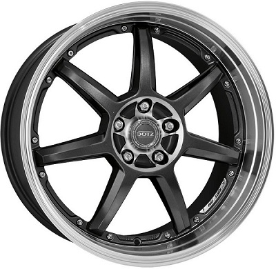

od jarous107
Já silně přemýšlím o Dotz Fast Seven, líbí se mi leštěný límec.
http://www.youtube.com/watch?v=dR6Mky15nac
dotz fast seven.jpg (60.1 KiB) Zobrazeno 1706 x
Re: Jaká kola?
Napsal: 02 bře 2014, 22:10
jarous107: K jaké barvě auta? Dávají k nim i ty holky? :lol:
Re: Jaká kola?
Napsal: 02 bře 2014, 22:18
od jarous107
K černé na fotce. Ty holky by taky nebyli marné!!! :mrgreen:
