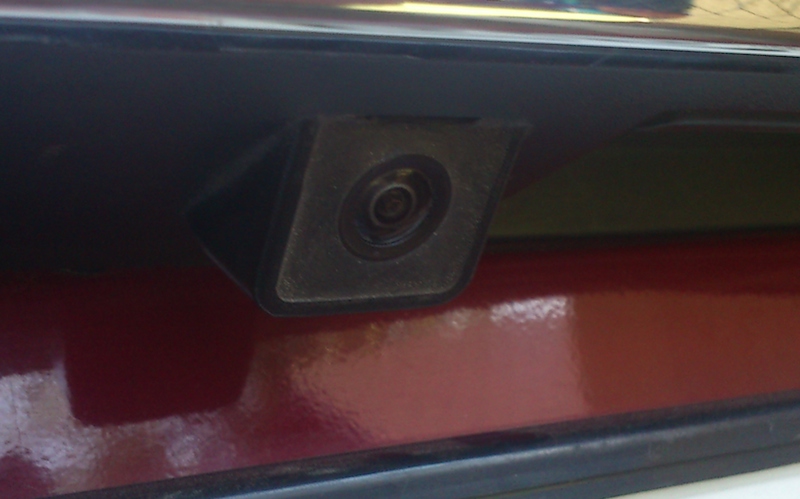

Tak nedávno mi začala blbnúť cúvacia kamera...https://drive.google.com/file/d/0B_ZG1R ... sp=sharing . Objednali novú, vymenili. Vraj som bol prvá i40 s týmto problémom u nich. Ale ix35 už menili trom. Dostáva sa do nich vlhkosť.

Presna tak isto začala blbnúť aj mne. Robí to keď je vonku vlhko/prší. Zastavil som sa s tým aj v servise v TN. Počas cesty do servisu som sa niekoľko krát zastavil a skúšal som či to stále blbne, aby som nevyzeral v servise ako č***k, Blblo to aj na parkovisku pred servisom. Keď prišiel technik k autu, samozrejme kamera išla ako by sa nič nestalo, krásne bez známky poruchy. Technik mi odporučil, preinštalovať SW v NAVI. Môžem potvrdiť, softvérom to nie je.fajo22 píše:Tak nedávno mi začala blbnúť cúvacia....

Parkovací kameru mi také měnili kvůli pronikání vlhkosti do čočky kamery.

UPDATE:
Napísal som o probléme s kamerou do Autopolisu v BA a technik mi obratom zavolal a povedal mi, že problém bude spôsobený pravdepodobne skratom na kamere. Príde mi to ako logické, pokiaľ sa tam dostane voda. Chcel si dohodnúť so mnou aj stretnutie. Do servisu v TN sa mi nechce a BA je ďaleko. Rozobral som to doma. Zhodil som tapacír z piatych dverí a potom som povoloil zvnútra tú chrómovú lištu na ktorej je kamera. Vytiahol som kameru, rozobral, očistil, celé prelepil dokola páskou, aby už nevlhla a zatiaľ je všetko v poriadku, aj po poriadnom daždi pred pár dňami.
Včera som ešte aplikoval silikón okolo kamery. Počas dažďa sa tam vždy držala voda. Uvídím ako to bude slúžiť teraz.
- DSC_0794.jpg (132.3 KiB) Zobrazeno 6259 x
Re: Nedostatky i40
Tá pôvodná kamera mala kryt zvonku plastový a vnútorný hliníkový. Tá nová, čo tam dali je celoplastová. Mne začala blbnúť práve keď nepršalo, ale bolo také orosené ráno. Potom sa to za hodinku stabilizovalo. Cez deň auto ostalo na slnku a kamera zas zblbla, večer šla zas normálne. A takto sa to opakovalo pár dní... Čiže ráno sa vyzrážala v kamere rosa, potom stiekla s čipu dole a potom zas slniečko robilo parný kúpeľ
..... Samozrejme keď som prišiel do servisu tak šla normálne, deň predtým vyschla a ráno pršalo(dážď jej nevadil, len rosa). Ale mal som záznam v telefóne a myslím, že s IMPA Dolný Kubín mám trocha nadštandardné vzťahy.

UPDATE:
Kamera na mojej i40 má kryt z časti plastový a z časti hliníkový. Medzi je gumové tesnenie. To tesnenie moc netesní a v tom bude určite problém. Keď som kameru rozoblal, prekontroloval som tesnosť kábla vchádzajúceho do kamery, aj konektory mimo kamery. Všetko bolo v 100% poriadku. Jediný problém podľa mňa je naozaj spojený s vlhkom vo vnútri kamery.
U mňa sa problém s kamerou po zaizolovaní už neprejavuje.

cúvacia kamera pravdepodobne navlhne a potom je obraz značne znehodnotený (
vymení v záruke) http://youtu.be/XYObrXsG-ng
