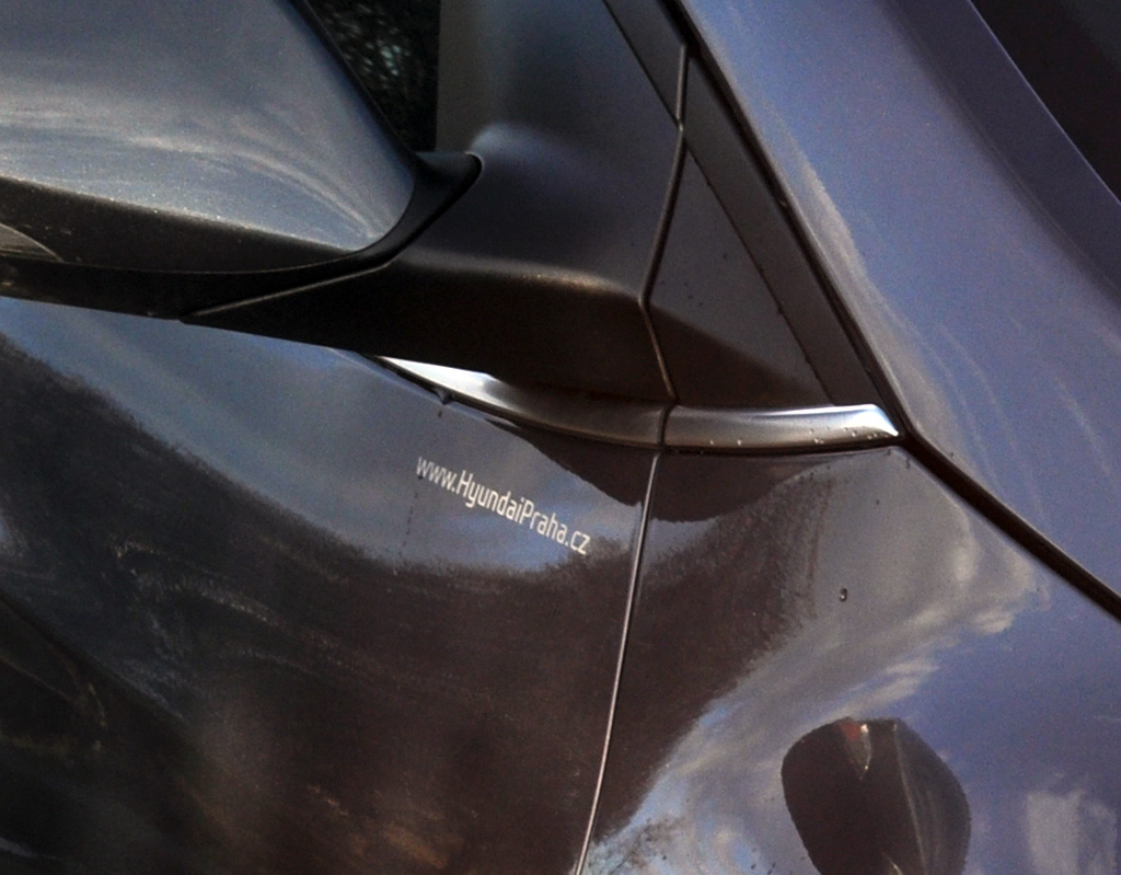

shawt píše:Ty mas predvadecku? Ze jsi mel naky nalepky z HCP? Ja bych chtel seskrabat ty reklamy na znackach, ale to neni nalepene, je to tam nak natistene.
lepí to na nová auta všem, takhle to vypadalo:

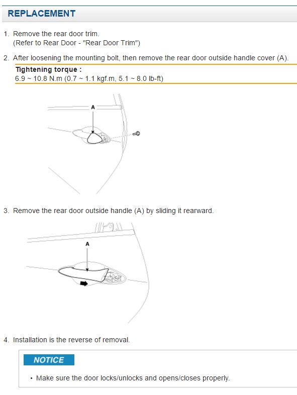

k tem klikam, tam podle fotek neni videt, jake to jsou typy a nerad bych to objednal a pak to prislo a nebyly by to ony, jinak vymena klik nebude problem, protoze i rozebrani dveri neni problem :lol:
- vlastne v popisu pisou Composition : 8EA 1SET(LHD Driver KEY HOLE), takze jen s jednou dirou, takze by to melo pasovat.
Skoda, ze se neprodavaj cerne ramecky, bez reklam, bez toho cerneho tlusteho spodku

Tady mas navod na vymenu klik vzadu

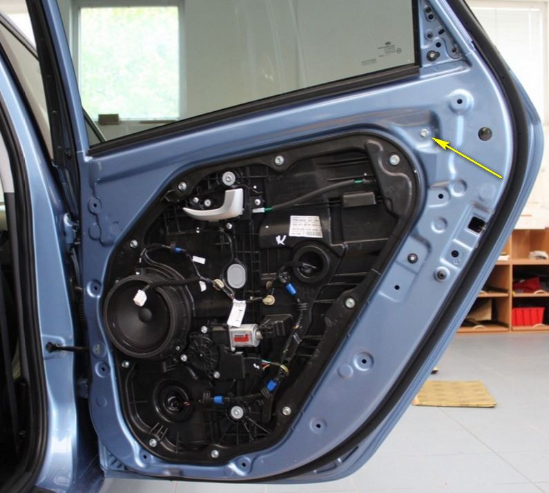

a tady je podle me sroub, ktery se povoli po sundani tapecu, aby se klika dala sundat
