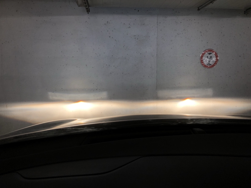

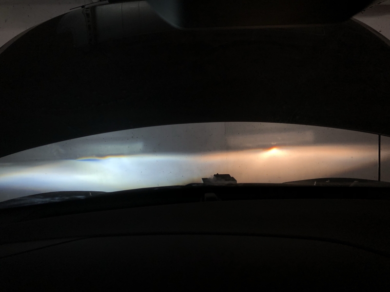

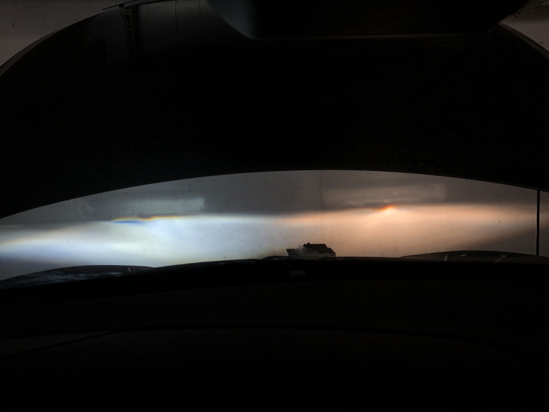

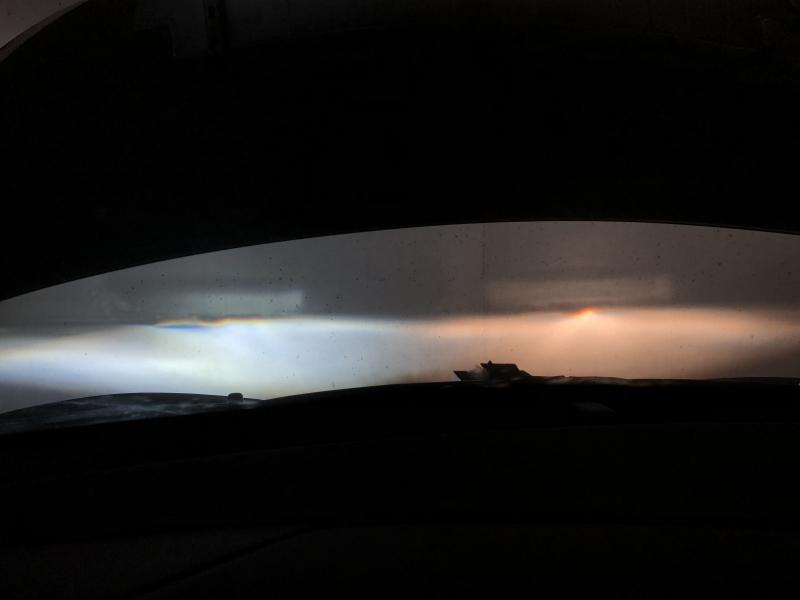

takze update...
Nakoniec som LED dal von a vratil som halogen.
dovody : (sice led svietia pekne na bielo ale bohuzial nevedel som docielit hotspot) proste tie led vyzerali ze svietia dobre ale svetlo bolo rozptylene (proste musim uznat ze halogen svietil lepsie vid foto)
ked som fotil mobilom a ostril som na hotspot teda co som pokladal za hotspot tak na vyslednej foto bolo jasne vidno ze tam hotspot nie je a svetlo je rozptylene.
ostril som na hotspot halogenu a aj na fotke ho bolo jasne vidiet
mozno som narazil na vadnu sadu ale hral som sa s nastavenim dost dlho (skusal som rozne usadenia LED ziaroviek) ale nikdy to nebolo ono proste pocitovo sice pekna biela farba ale casom to cloveka prejde a skutocnost je taka ze to nesvietilo az tak ako som ocakaval ...

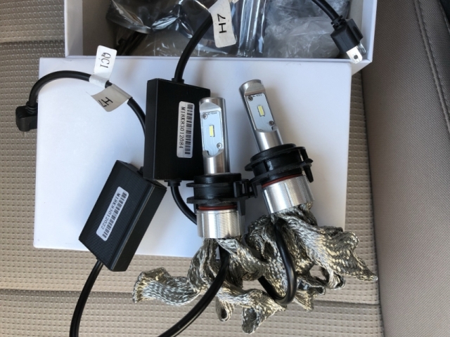

Ak by niekto mal zaujem viem mu posunut tieto LED vratane adapterov pre Tucson za 18eur vratane posty

Dali by sa pouzit do dialkovych? Skusal si? Ak ano, tak by som mal zaujem ...

Myslim ze by sa dali pouzit do dialkovych treba pozriet ci sa v dialkovych pouziva rovnaky uchyt ako v stretavackach.

Je to rovnako H7, ale je tam nejak menej miesta, takze neviem, ci sa tam vtesnaju aj s radicom ...

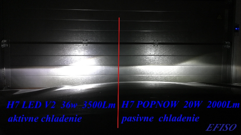

Určite ti to tam vojde! .Za tu cenu sa oplatí skoro zadara :wink: . Včera som montoval do zhodného Tucsona,LED do stretavacích aj diaľkových svetiel zhodný typ LED ako ma ob3I1x. Diaľkove stiesnene ale dá sa tam naskladať chladenie. Rezistor strčiť pod prisvecovanie. Ešte foto na porovnanie rôzneho prevedenie LED .

Nepoteším ťa lebo včera som namontoval obe sady čo som mal doma Nemám už také LED aby som ti to odfotil . Ta fotka je asi mesiac stará . Iba som chcel zo zvedavosti porovnať svietivosť aktiv. a pasiv. chladené LED žiarovky ,hoc viem že tam je výkonový rozdiel ale prekvapilo ma že až taký veľký.LED z pasivnym chladením už neberiem ... Ja mam troška inú grafiku svetelného lúča ako ty takže porovnávať rozdielne je "problém" :wink:

Přesně tento typ mám v dálkových i já, vejdou se v pohodě, jen to chce si s tím trochu pohrát. Oproti předchozím H7 svítí o mnoho líp. Je velká škoda, že se do toho prostoru nevejdou aktivní, to by svítilo teprve parádně. Ale je tam na chladič hrozně málo místa. Možná se někde objeví nějaký typ s chladičem, který se tam vejde. Zatím jsem na žádný nenarazil. Ale i tak spokojenost. Jediné co mi chybí je ještě více světla přímo do dálky před auto, tam je takové tmavší místo. Tam ale nedosvítily ani původní H7. S aktivními by to určitě nebyl problém.
