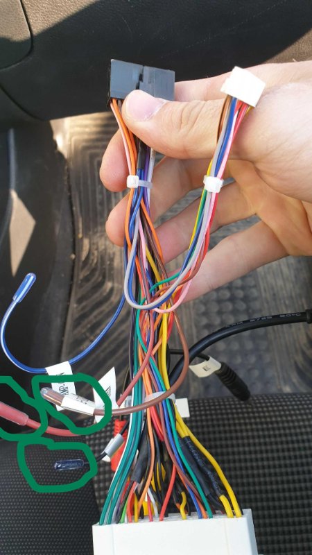

Včera jsem rádio namontoval, zpracování je dobré jak již tu někdo psal, hraje taky lépe, mám ale problém s ovládáním na volantu, tlačítka nereagují. V návodu píšou v překladu, že je třeba propojit volné kabely: Key 1 , Key 2 a černý GND s kabely vedoucí z auta (ovládání volantu). Nikde jsem nenašel zapojení pinů, které vedou z auta (Hyundai i30 2019).
Řešil zde někdo podobný problém?
Na obrázku jde o kabely: červený key 1, hnědý key 2, černý - GND

Zde posílám přesnější fotky:
kabeláž
kabeláž
zde jsou ty tři kabely, které je třeba propojit s kabely od tlačítek volantu

pre začiatok kukni sem
matejfck sem dal schému konektoru:
používa sa len key1 to sú ovladače na ľavej strane, pravá strana stále ostáva pre palubný PC
v tabulke vyššie sú dva typy rádia jedno bez navi jedno z navi ale toto majú oba rovnako
Ground steering wheel remote ground pin 26 na konektore A
Key1 je Steering wheel remote v pin 12 na konektore A
ak chceš ísť cez konektor tak problémom môže byť absencia samotných pinov (musel som kúpiť další konektor :( )

Super, ráno kouknu na piny, zda tam jsou, pokud ne, budu muset nějak naletovat, uvidíme. Zítra dám vědět co a jak, snad to klapne díky!!

Hlásím že se povedlo! Dokonce byly volné piny na těch pozicích, takže jsem propojil wago svorkama, naprogramoval tlačítka a volant je funkční. Ještě tam asi nahraju jinou ROM, protože to, c otam je nyní, je místama trochu problematické, adresář kontaktů se neřadí nijak podle data a času, když chci vytočit volaného, tak to jde jen podle čísla a ne podle písmen, nelze změnit melodie volání atd..s tím už se dá pohrát. Díky za pomoc =D>
