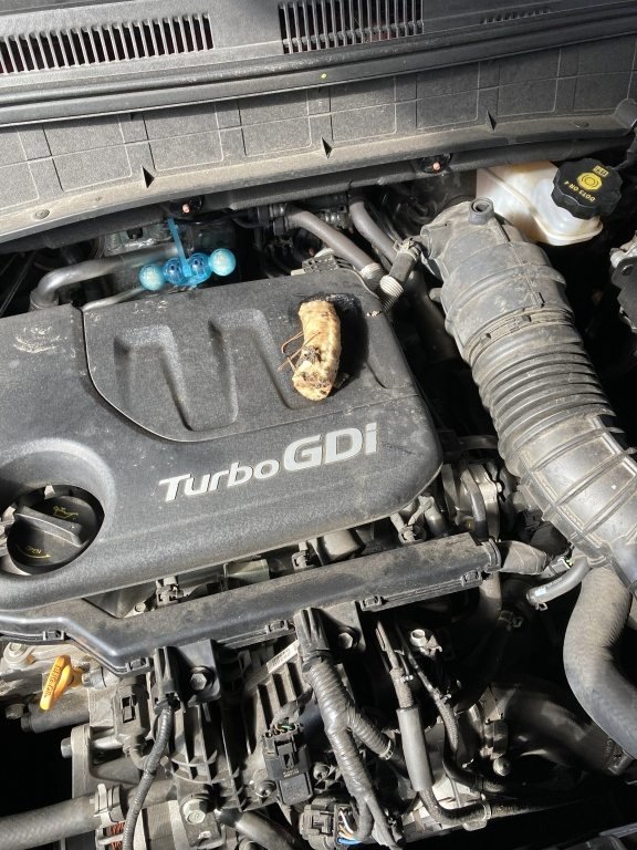

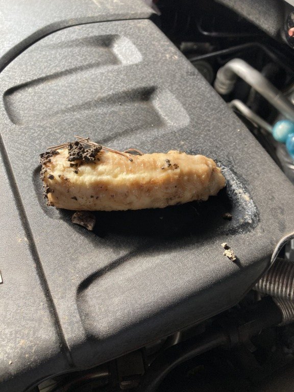

Chápu že když chci opici musím mít na banány.
Můžete mi ale říct která svině je chodí žrát do mého auta.
Re: Zkušenosti a problémy s Konou?
Napsal: 01 bře 2021, 06:27
od willy50
Dobrý :D
Já našel jednou na motoru hlavu slepice i s krkem.
Blbec, nevyfotil jsem!
Napsal: 01 bře 2021, 06:57
Pekoz: To je pro tu opici, banán s donáškou :mrgreen:
Napsal: 01 bře 2021, 08:26
od stanKon
Kočka ...bývalý vegan :mrgreen:
