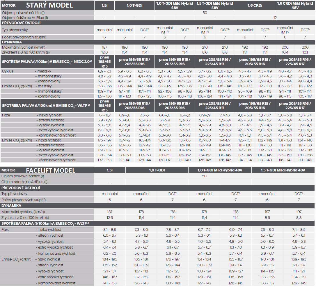

tady je srovnani parametru spotreby a emisi z katalogu stareho a facelift combi
a je to masakr - nejen ze krouhli vykon, ale zuzil se rozsah udavane spotreby a svete div se emise jsou jeste horsi nez byly :roll: ](*,) .. vetsina udaju vychazi tak ze stary model mohl jezdit usporneji a ekologicteji, tedy bud nastala zmena v metodice WLTP nebo se svet uplne zblaznil

".....bud nastala zmena v metodice WLTP nebo se svet uplne zblaznil..…."
'B' je správně!

Na tabulku jsem koukal už dříve a je plná nesmyslů a absurdit,vubec jí nevěřte, to zase někdo pěkně posr...! Stačí se kouknout na německé stránky hyundai.de a tam je to lepší, ale taky tam mají v některých údajích bordel. Hlavně tedy vůbec nesedí zrychlení nového DPi,samozřejmě nový model má horší parametry než starý. Jo a musím to doplnit, na německých stránkách nemají motor DPi a le i30 je nabízena od litrového turba a tam jdou vidět rozdíly oproti našim stránkám. Motor DPi má smysl zkontrolovat na stránkách slovenských.

willy50 píše: 19 črc 2024, 17:42 ".....bud nastala zmena v metodice WLTP nebo se svet uplne zblaznil..…."
'B' je správně!
Ani jedno, měly přijít přísnější emisní normy, které nakonec nepřišly, jenže auto už se na ně snažili připravit.
