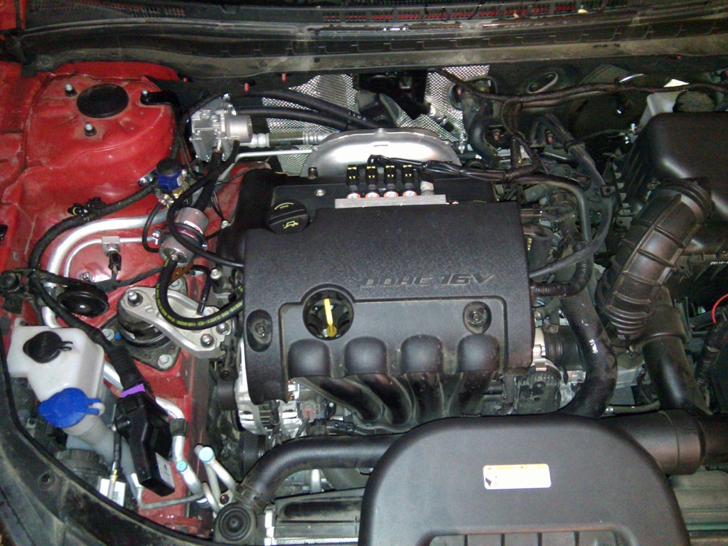

Tak takhle vypada LPG ala Hyundai (Auto Styl Brno, original BRC od HYU):
