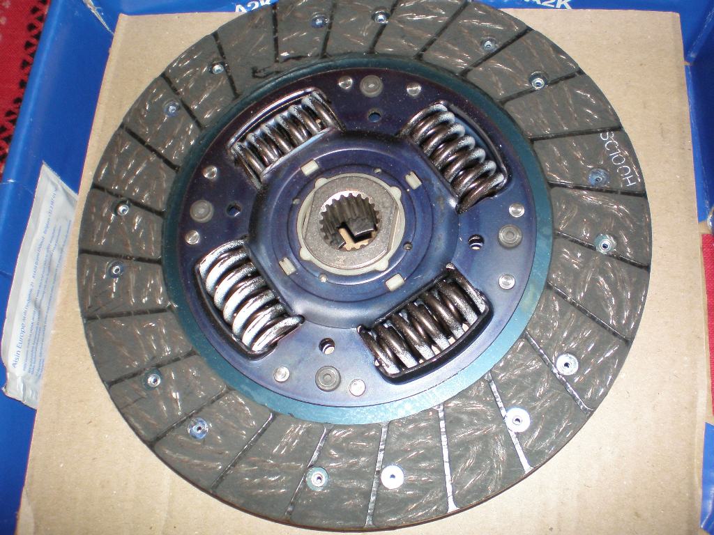

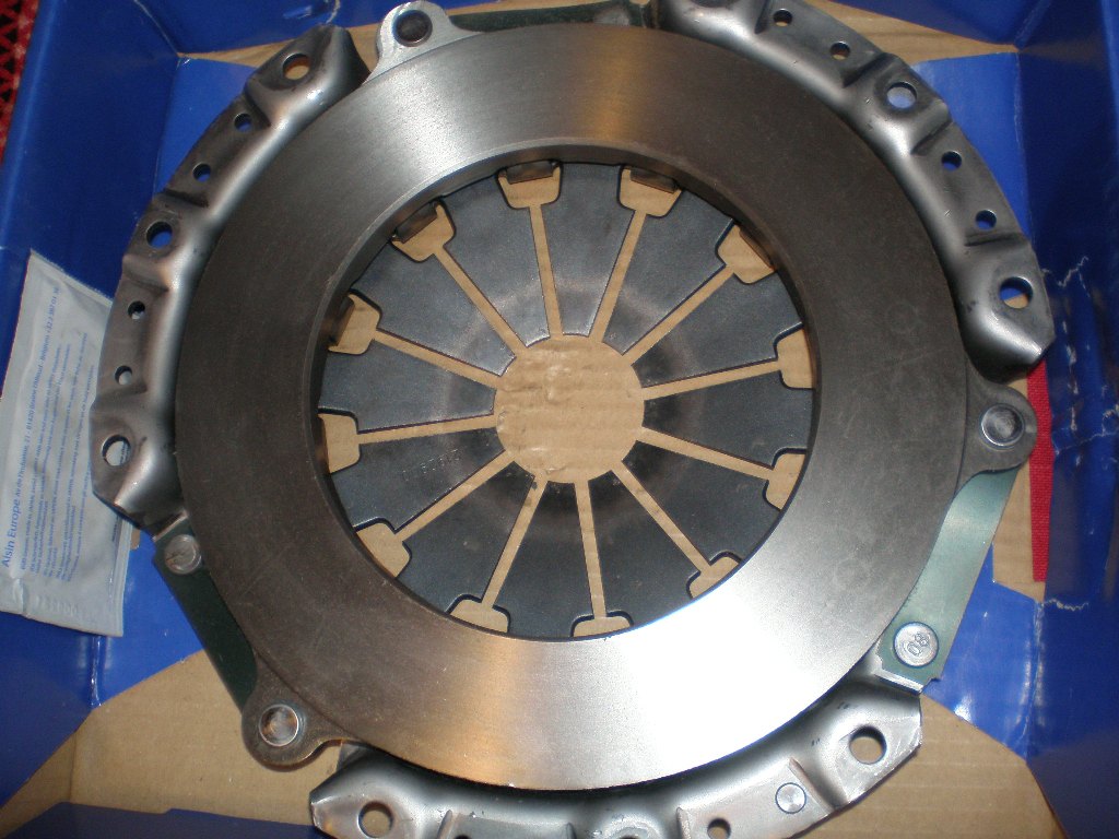

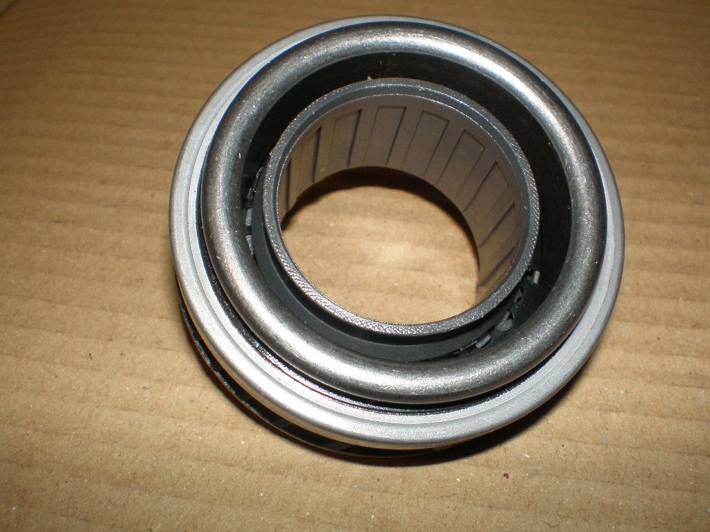

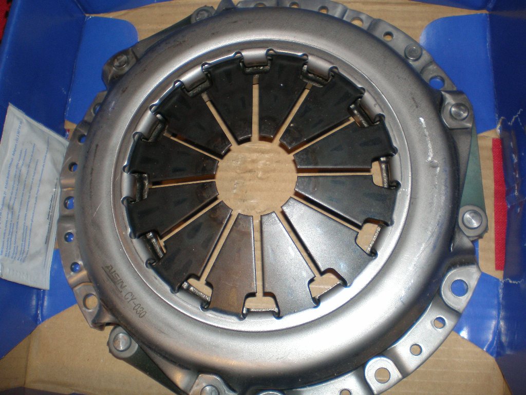

LOžISKO PíSKO čORAZ VIAC TAK IDE NA VýMENU , ALE CELá SADA - AISIN / KIa SOUL -2009 /
