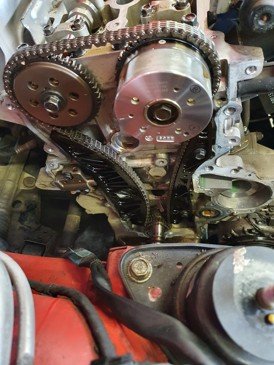

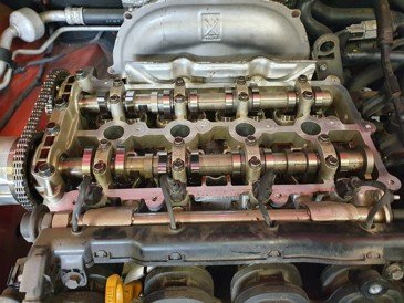

I takhle může vypadat motor 1,4 ve 100tis. km.
Pravidelný, poctivý, značkový
(neautorizovaný) servis po 10tis. km a podívejte jak to může vypadat.
Olej- Texaco Havoline Extra 5W40
Výměna rozvodů- preventivní.
P.S. Stav na foto není po žádném umytí, takhle čistý motor může opravdu být.

Pekné,že by tvoje bývalé?
Re: Jaký motorový olej - 1,4i MPI DOHC CVVT
Nee, to byl diesel
Ale také dlouholetý zákazník a firemní auto

uniká mi zmysel otvárania motora po 100 000km... náš getz má už k 300 000km a nič sme neotvárali - načo?
