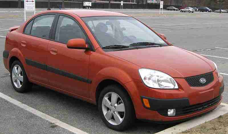

Re: Problém EPS - posilovač řízení
Ale to Rio sedan neni vubec marn, vypada to dobre :wink: a ta odvazna odrazka na narazniku, mmm...

Hardcam píše:Ale to Rio sedan neni vubec marn, vypada to dobre :wink: a ta odvazna odrazka na narazniku, mmm...
zrovna jsem si říkal že nevypadá vůbec zle, i ta barva se mi docela líbí...
