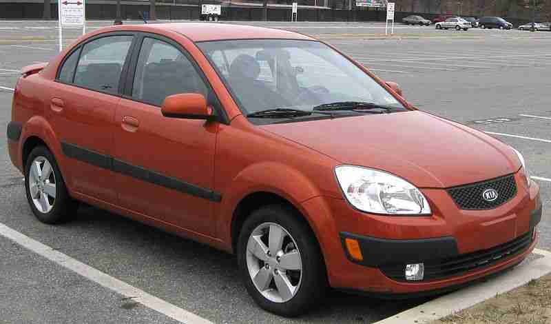

od 69pavel
jj,accent ma elektricky posilovac na sloupku rizeni
http://www.piese-hyundai.ro/category.php?id_category=96
Borku-pokud chces vozitko od Kia jako Hyu musis hledat KIA RIO II(druha gen.2006-2009)) je to sedan ,oproti Accentu ma o neco malo kratsi zadek kufru,obavam ses ze u nas v bazarech nesezenes.Accent se s hydraulickym posilovacem nedelal,jen elektricky

od Borek
69pavel-díky,ale velikost kufru je až úplně to poslední,co mě na autu zajímá :D Nemám cirkus,abych stěhoval slona a vozit celý rok za sebou bednu vzduchu také nepotřebuji 8-[ :D .Takže v klidu by stačilo i krátké Rio-to má myslím 270l a ženským na nákup to stačí(alespoň tolik neutratí 8) ).

od Hardcam
Ale to Rio sedan neni vubec marn, vypada to dobre :wink: a ta odvazna odrazka na narazniku, mmm...

od jarous020
Hardcam píše:Ale to Rio sedan neni vubec marn, vypada to dobre :wink: a ta odvazna odrazka na narazniku, mmm...
zrovna jsem si říkal že nevypadá vůbec zle, i ta barva se mi docela líbí...

od cert
Accenty MC do USA měly klasiku hydraulický posilovač. El. servo se dává údajně z popudu ekologů (motor co pohání servo produkuje méně škodlivin - to je ale důvod, co? :roll: ) do Evropy. Kia Rio měla hydraulický posilovač i ve verzi kterou tu dal 69pavel. Jak jsem byl v pátek na té geometrii (shodou okolností v autorizáku KIA), tak jsme posilovače řízení probírali a právě ten hydraulický posilovač zmiňoval technik jako jeden z rozdílů Ria proti mému Accentu.

Napsal: 22 říj 2012, 18:35
od Borek
Tak jsem se dnes stavoval v KII a podle techniků,má Rio opravdu hydraulický posilovač.Proto na jejich klubech není o poruše posilovače ani zmínka. :wink:
