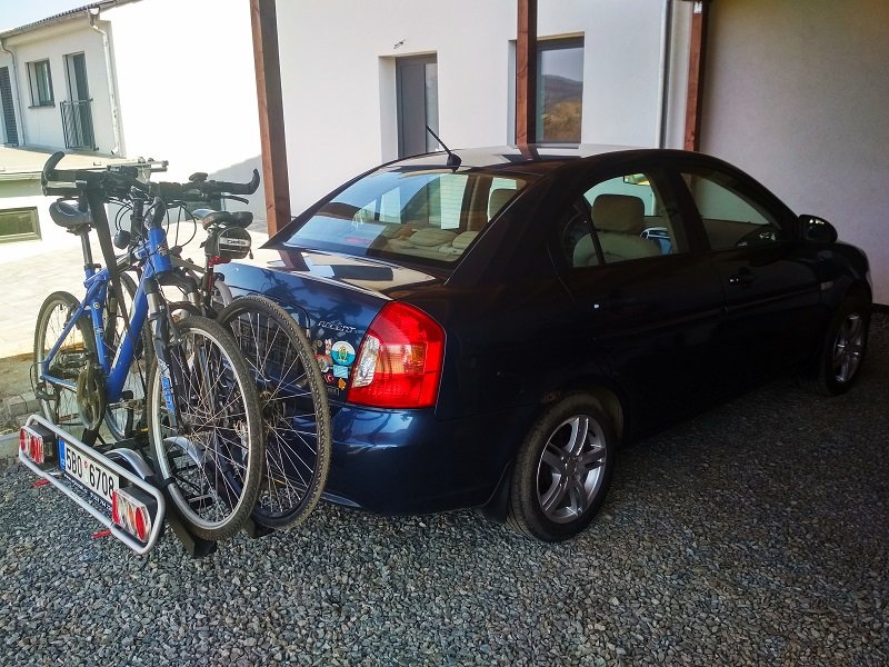

vcera sme tu mali krasne pocasie a tak som si povedal, ze veterana trochu prehliadnem.
furtsom sa budil zo sna kvoli chybe P2111 Throttle actuator control system stuck open: Tak som vytiahol notebook pred barak a zacal som. Rozobral som vsetky cidla ktore sli, vycistil ich (nasiel som asi 5), odpojil a zapojil som vsetky konektory. V Torque som nechal vymazat chybu. Previezol som to asi 50km a chyba sa neobjavuje, huraaa !
Ostava mi vyriesit vyrazne lupnutie vpravo vpredu pri max natoceni kolies a pohybe dolava a tie lochny pri napojeni blatnikov/naraznika vzdadu. Ked je to auto ciste, tak stale vyzera pekne. Okolie turba je poblite olejom, ale nic nekvapka ani po ostrejsej jazde. Tak snad sa bude dat casom vyrazit aj za hranicu okresu

Máš hezkého Ácu

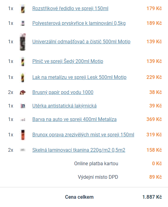

kyrmon: vcera som to objednaval. Matros za cca 2000kc (lak je za 400, zvysok plnice, laminovacie prvky atd.) ked to prijde, hned na to skocim

tak to mas nejake lacne. Pretoze ja tam mam regulernu dieru, takze to treba zbrusit na kov a pocitam ze na upevneni narazniku vznikne lochna tak 7x 5cm urco. U oboch to mam rovnake. Co urobia tebe je max to zakituju a streknu. To ale uplne nevyriesi problem. Navyse ja to mam fakt uz v dost pokrocilom stave
Plan je nasledne urobit zvnutra to iste aby som sa zbavil korozie, nasledne to streknem brunoxom proti korozii, v b podbehu este vystriekam bitumenom. Zvonku tam dam laminovaciu tkaninu a dotvorim nanovo blatniky. prebrusit, Nasledne plnic, prebrusit, lak, prebrusit, vrchny lak vratane rozstreku. Ako som pisal, nechcem to robit len aby to na STK nepadlo do oci, idealne by som chcel aby to este vydrzalo 2 roky. Pac tych 400 000km proste chcem prelomit
Teraz som najazdil asi 2000 km za 2 tyzdne a to auto ide stale pekne, teda az na to praskle sklo (budem riesit) a lupnutie pri otoceni dolava naplno pri malej rychlosti napr na parkacu (to riesim, buduci tyzden servis v Rosicich, dobri borci)

Laminování určitě není dlouhodobá oprava. Já kdysi dávno dolaminovával kousky blatníku a pak přestříkal. Vypadalo do dobře, ale po půl roce už byly viděl spojnice plech-laminát. Laminát je kyselý a plech kolem něj začne znova reznout. Rok to vydrží, ale bude to vidět. Dva roky to myslím nevydrží.
