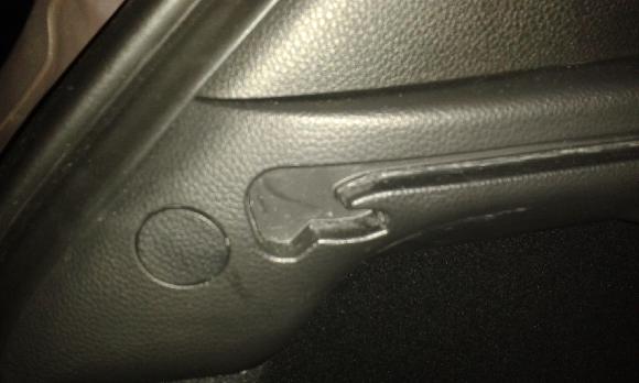

chlapi... od jaké výbavy je v autě ta samonavíjecí roletka zavazadlového prostoru?

no, spíš to uniklo asi mě... :D protože jí celou dobu zvedám... místo, abych na ní zatlačil :D :D :D ale jinak se navíjí blbě... hrůza...

vorlajz píše:no, spíš to uniklo asi mě... :D protože jí celou dobu zvedám... místo, abych na ní zatlačil :D :D :D ale jinak se navíjí blbě... hrůza...
Tak to opravdu děláš špatně, zatlačit sama se odjistí a naroluje, pokud dojede jen do půlky, tak reklamovat!

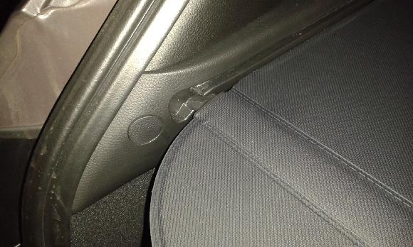

Bony... fakt to nefunguje... když na to zatlačím, tak nic... musím to rukou chytit, nadzvednout a pak se to samo navine... viděls ty fotky? máš to fakt úplně stejně?

foto... :)

Bony... už jsem na to kouknul... :) můžeš mi prosím tě vyfotit stejný fotky, jako jsem postnul já? :)
je to neuvěřitelný, jak ti to jde... protože tohle u mě nehrozí... já když to zmáčknu jako ty, tak se nic neděje a je to pořád na stranách zaseklé... :( jen se mi to uprostřed prohne... zítra natočím taky video asi...

Příjde mi, že Bony nemá tak hlubokou tu drážku (nebo spíš tak dlouhou horní hranu drážky) a proto se mu to v té drážce protočí a zaskočí nahoru a sroluje. Já to mám stejně jako Vorlajz.

chce to, aby Bony udělal stejné fotky jako já, ať to můžeme porovnat... ;)

faktem je, že když na to tak koukám,... tak si říkám... proč je to vybraný i dole, kdyby to mělo být udělaný na ruční odjištění, tak by to tam vybraný prostě nebylo... hmmm... :?
