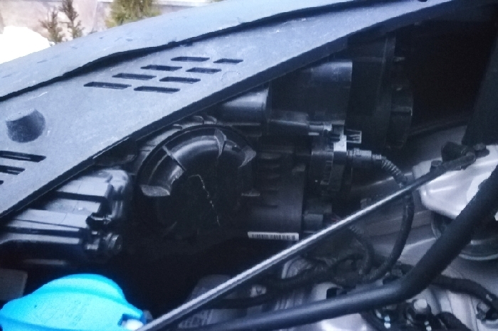

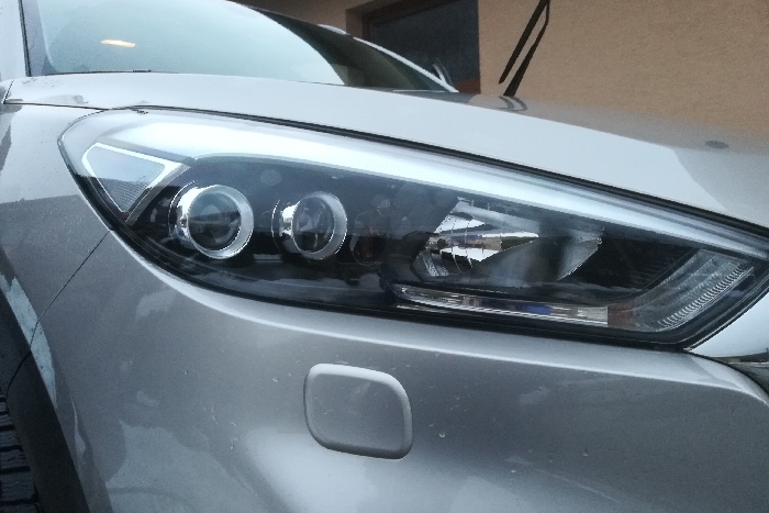

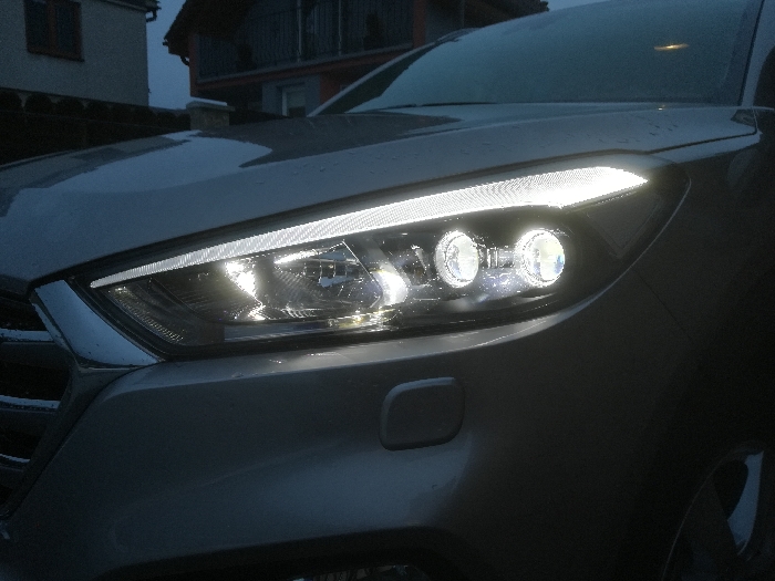

Včera podvečer sa mi podarilo zopár foto ale viac bude keď budem montovať LED do diaľkových svetiel .Vraj že zázraky sa nestávajúAxel.Foley píše:EFISO: Ano, ty xenony mě zajímají. Až budeš mít chvilku, prosím foto. Díky.
- IMG_20190209_164957.jpg (242.87 KiB) Zobrazeno 3753 x
- IMG_20190209_164635.jpg (249.92 KiB) Zobrazeno 3753 x
- IMG_20190209_164355.jpg (248.24 KiB) Zobrazeno 3753 x

EFISO: Díky za foto. Tohle nejsou xenony, ale led pro potkávací světla a H7 pro dálková.
Re: Xenony / žiarovky / osvetlenie / denne svietenie TUCSON
Tiež som toho názoru ale tvrdí mi majiteľ že tam ma Bi xenón že mal aj v objednávke . Ty vieš svoje ja viem svoje nekazme deti
Nebudeme mu to vyvracať . Keď budem montovať LED tak dám foto z vnútra svetla .

Co vím, pokud by měl bixenon, měl by xenonovou výbojku jak pro potkávačky, tak pro dálková světla, ipso facto by v dálce nebyla žárovka H7. To za prvé. A za druhé - jak už jsem psal, nemůže mít xenony, protože pro tohle auto nebyly v nabídce, tudíž je nebylo možné ani objednat.
Na druhou stranu, jak píšeš, když je spokojen, neberme mu iluze

Přesně jak píšeš, bi-xenon je blbost. Ale divím se pánovi, že mu není divný, že když si objednal ten bi-xenon, takže mu svítí ta dálková tak mizerně a ještě žlutěAxel.Foley píše:Co vím, pokud by měl bixenon, měl by xenonovou výbojku jak pro potkávačky, tak pro dálková světla, ipso facto by v dálce nebyla žárovka H7. To za prvé. A za druhé - jak už jsem psal, nemůže mít xenony, protože pro tohle auto nebyly v nabídce, tudíž je nebylo možné ani objednat.
