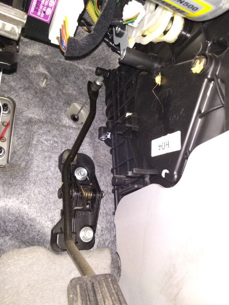

Zeptám se možná blbě, jelikož to auto neznám: má auto elektronický plynový pedál? Jestli ano, napadlo mně čidlo.

Upřímně? nejsem si jist, plynovej pedál jsem ještě nezkoumal... Jen je prostě divný, že je to jen občas a jen těsně po rozjetí.. prvních 5m normálně a pak zdechlina tak na vteřinu [-X a zbytek dne vždy už v normálu.. Ale když vezmu v potaz ještě i kolísavej výkon v průběhu roku když jeden den táhne krásně a druhej den ho musím točit a točit, tak asi budu muset kopat hlouběji

ak nevidno plynove lanko od pedalu k motoru, tak je elektricky /na 99% ho má tvoj :hyu: elektrický/ Diagnostika bola robená?

Lanko od plynu k motoru vede (aspoň se ztrácí za kobercem směr motor) . Auto zatím bez diagnostiky. Do autorizovaného se mi dnes nechtělo a doma mám jen elm327, tak jsem ani nezkoušel

To je divný, já mám za to , že se to tu před lety řešilo a plynový pedál byl elektronický......byl tehdy vadný potenciometr.

No, odpoledne to vyfotím a loupnu to sem... Kdybych ale sehnal ještě jednoho člověka, co by mi na něj šlapa s vypnutým zapalováním a já koukal na škrtící klapku a bylo by jasno hned...

Lanko někam mizí :-k a OBDII mi polohu plynového pedálu krásně zobrazuje, tak nevím :-k

Moje 1.6ka měla lanko …. a šlo s ním přidávat plyn přímo z motoru. Že by 1.4ky měly elektronický plyn se mi moc nezdá :-k

kyrmon píše:
Tak já to v autě takhle určitě nemám, žádné lanko mi tam nevede, pouze kabely od pedálu.....
