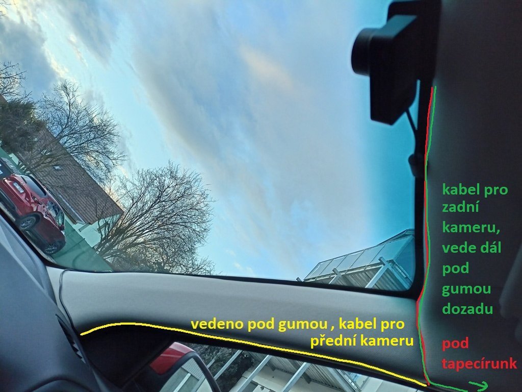

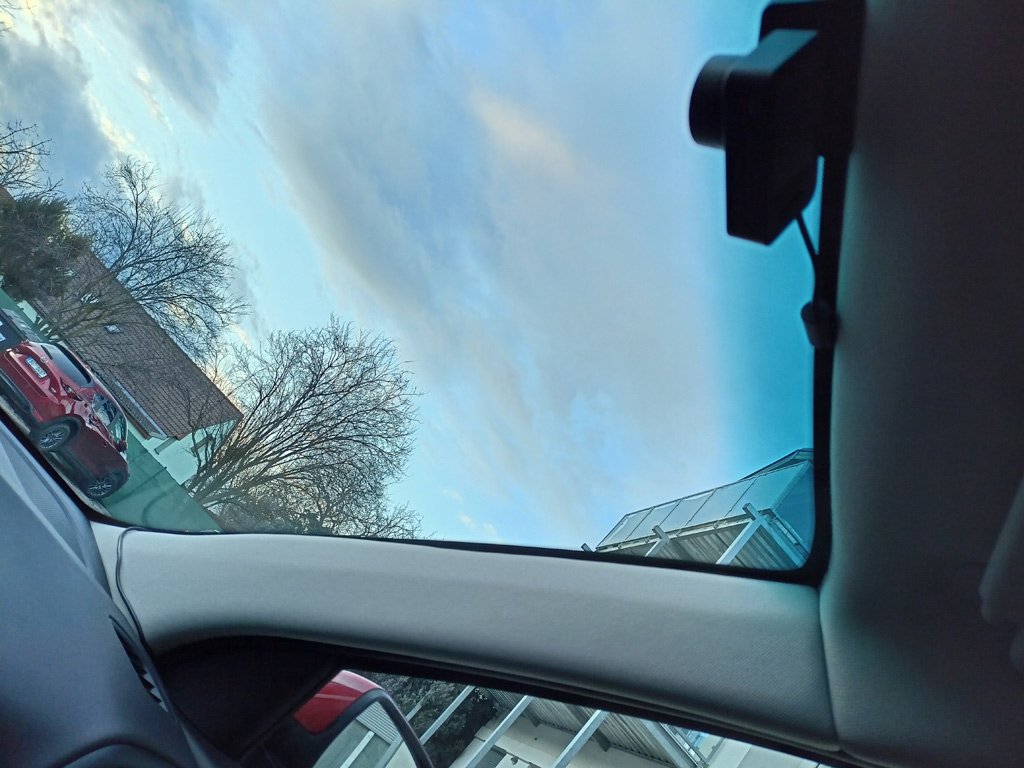

Jen pro zajímavost přikládám fotky našeho "řešení" instalace kamery. Přestože je maličká, díky plastovému portálu za zrcátkem jsem ji musel posunout dost doprava, aby půlka záběru nebylo černo.
Kabel šel krásně zastrkat pod stropnici a potom po celé délce A sloupku za tapec. Je vidět jen ten kousek co "přelejzá" na stranu palubky. Odtud je natáhnutej rovnou dolu, kde je zašprajcnutej mezi dva kusy plastu (takže se napnul) a potom schovanej pod gumovou rohož - odkud se přeplazí do zapalovače. Myslím, že poměr estetika/práce je celkem ucházející.

Mel jsem to vedene podobne, nakonec jsem ale napichl zdroj do pojistkove skrine. Ten tapec ze sloupku jde celkem snadno sundat, stejne jako bok palubky (ta cast, co se dotyka dveri. Jen si musi clovek pohlidat, aby neomotal kabel kolem airbagu.

Vysous - já to sice nechal dělat odborníka a zaplatil jsem za to, ale když to srovnám, tak to máš strašný. A to mám dělanou i zadní kameru.

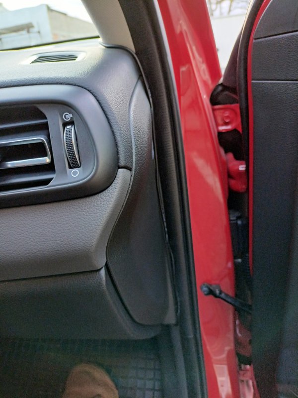

Vyzerá to blbo ale aspoň má istotu, že sa mu nezamotá airbag do kábla ak by došlo k nejakej nehode. Montoval som si to už na dvoch autách... vyžaduje to istú dávku zručnosti, zdemontovať obklady, tesnenie vo dverách a ešte kábel natiahnuť správnou trasou vzhľadom na airbag.....
Ak sa na to niekto necíti, tak takéto riešenie je 100x lepšie ako si do.... interiér a ešte sa nechať ohroziť airbagom.

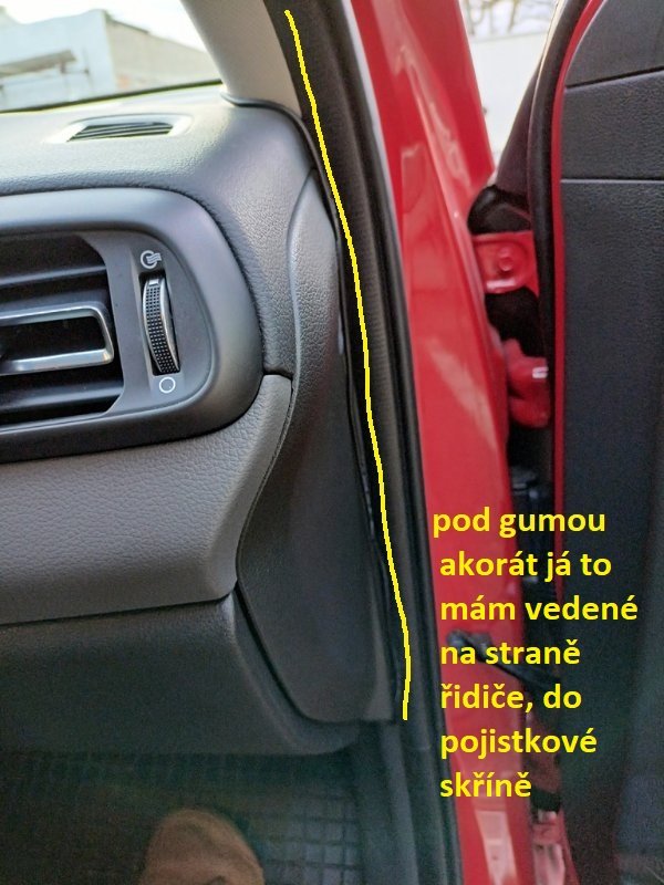

Osobně to mám vedené takto, použiju zde obrázky od Vysous, jelikož na fotce by stejně nebylo nic vidět, protože to mám vše schované. Měl jsem jsem to takto u i30 a mám to teď stejně u XCeedu, obojí děláno doma.

já zapojil napájení kamery na vnitřní světla řidič/spolujezdec
ve schránce na brýle povolíš 2 šrouby, celý "světlomet" sundáš dolů
jen naměřit kde je plus a mínus 12V
napájecí kablík snadno protáhneš ke zpětnému zrcátku
dokonce nad světlometem je dost místa, pro tišťák (měnič 12/5V)
napájení se vypne zamknutím auta
koupíš kameru s vnitřní baterkou, která se sama aktivuje pohybem
pak máš hlídání i při zamknutém autě

Jasný, není to nic krásnýho, to jsem ani netvrdil. Rvát to pod to těsnění se mi úplně nechtělo, přišlo mi že za ten tapec podél okna to jde snáž. Je to nový auto a nemám úplně odvahu něco ďoubat :). Je to taky dost možná dočasný řešení - nechám si to připojit do pojistkový skřínky a vytáhnout nahoru.

Auto jsem přebíral těsně před Vánocemi, takže když jsem v lednu koupil kameru také jsem nechtěl něco bastlit sám. Koupil jsem Truecam H25 včetně instalační sady do pojistkové skříně. Koncem ledna mi ji krásně nainstalovali v Hyundai. Nikde není ani stopa po kabelu a cena byla 743.41 Kč. Za mě super práce i cena. Sám bych to dloubal 2 hodiny a ještě lovil na kterou pojistku to napíchnu.
