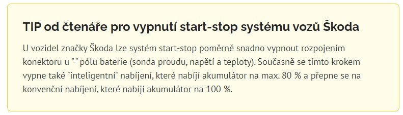

tady je příspěvek od uživatele automobilu škoda
SAMOZŘEJMĚ ÚPLNĚ STEJNÁ VĚC PLATÍ I U I30 ( a pravděpodobně i u dalších modelů).
odpojení konektoru.jpg (36.85 KiB) Zobrazeno 3544 x

Zkoušel jsem taky odpojit ten konektor u - polu baterky. Rozsvitila se kontrolka Start/Stop, ale po zastavení auto stejně vyplo motor a jediným výsledkem bylo, že jsem ho musel nastartovat klíčkem, samo nechytlo jako při zapnutém S/S. Tak jsem ho opět zapojil zpátky.

nazdar chlapi, ten konektor na zápornom pole, čo už mnoho užívateľov odpojilo ma dva vodiče. Zelený a sivý. Neviete niekto ktorý je načo určený ? Neskúšali ste niekto odpojiť konektor a prepojiť vodičom len jeden kontakt(z. alebo sivý) ? Ide mi o to, či náhodou nezmizne blikajúca kontrolka ale popritom by ostalo trvalo 14,3V. t.j. ostane odpojene inteligentné "ničenie" batérie. Ak nikto nič, tak ja to vyskúšam a dám vedieť. Alebo máte nejaké nové info ako upraviť, oklamať... to int.dob.batérie ?
Re: Nabijanie baterie
Napsal: 06 led 2023, 20:18
od rs0158
Ošidit to čidlo asi nepůjde - jde o komunikaci
už to mám odpojeno přes půlrok, blikající kontrolka mi nevadí
hlavně že odpojení konektoru zruší inteligentní kurvení baterie
( viz "rekuperační" proudy do baterie a udržování na cca 70% - dříve popsáno v tomto vláknu )
A kdo si myslí, že pomůže když baterku občas nabije nabíječkou ?
- inteligentní nabíjení pozná, že baterka je nabitá,
a hned při další jízdě ji vybije na 70% aby do ní mohl "rekuperovat"
