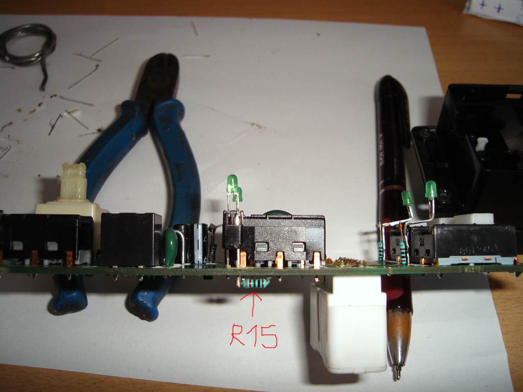

vlozim tu me provedeni osazeni diod,
koupil jsem obycejne zelene ø3 a ktomu odpor 0.820 Ohm a dosahl jsem priblizneho osvetleni tlacitek jako orig,orig SMD odpor ma 0.753 Ohm
na obrazku -01 jsem vyuzil pozice 1(R16,R17,R18 priprava pro SMD odpory) kde patri SMD odpory tak jsem naletoval kousek dratu ucvaknuty z odporu ktere jsem zakoupil s diodami, tim padem jsem dostal proud na pripravene diry pro diodu -pozice 2, do te pozice 2 jsem priletoval odpor ktery jsem daval z druhe strany jak je videt na obr.-02, pote jsem si pripravil diodu kdy jsem ji patricne naohybal tak aby pasovala a minus nozku diody jsem priletoval do pozice 3 a pote jsem priletoval nozku plus od diody s odporem, takto jsou udelane vsechny tri stejne.
u puvodni diody ktera tam byla(R15) jsem odletoval SMD odpor,vymenil puvodni diodu,novou jsem osadil presne podle stare a priletoval,
pote jsem osadil odpor jak je videt na obr-02 R15
jestli jsem se spletl v te hodnote odporu tak me opravte,nejak se v tech hodnotach nevyznam a to co jsem uvedl jsem opsal z meraku, kazdopadne stazeny proud je z 12V asi na 2.16V

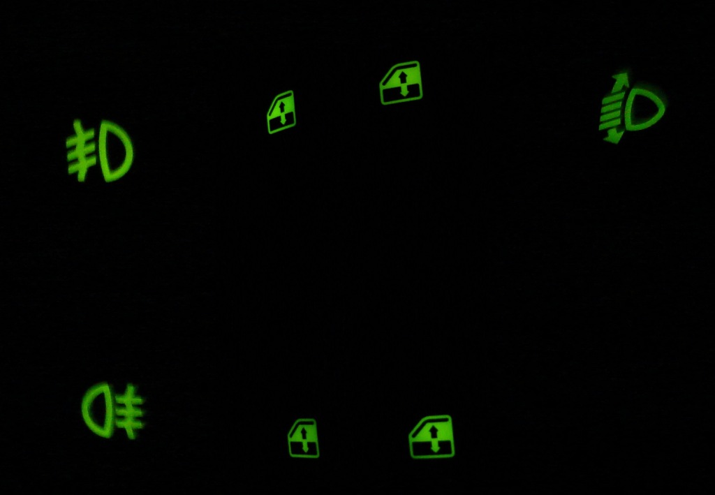

a vysledna prace obr. xxx 01( je to vlozene foto do fota tak aby to bylo videt jak to sviti jakoby spolu) - zatim se mi nechce stourat v palubovce a menit barvy, prvni musim vyresit zadni a spolujezdcovy dvere kdy musim natahnout kabelaz od obrys svetel, a sehnat v prvni rade kontakty do svorkovnice.

No super práce =D> Takže koukám, že jako nejlepší varianta se ukázala ta s obyč diodami..
