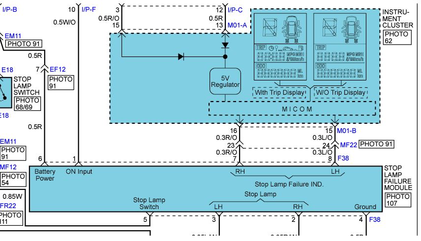

ma nekdo tuto verzi palubniho pc? Jde mi o ty zakrouzkovane indikatory praskle zarovky v brzdovych svetlech.

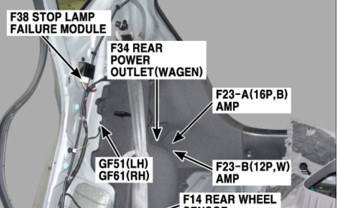

podle GDS je to označeno jako "Stop lamp faiure module" a někde jsem natrefil na info, že by to snad mělo být ve vyšších výbavách, společně s TPMS... každopádně drátovat bych to nechtěl, vypadá to že mazec :D
Sračkám se nevyhneš..
nulda
Příspěvky: 458
Re: Palubní počítač u i30
Příspěvek od nulda »
v GDS je i vyznaceny kde ten modul je(ve sloupku zadnich sedacek).pokud by byla kabelaz natazena a jednalo by se o dodani modulu tak by to nemusel byt az tak hrozny problem,ale ja na displeji nejspis ani nemam indikatory praskle zarovky, skoda ze to neni pro vscehny zarovky :-)
